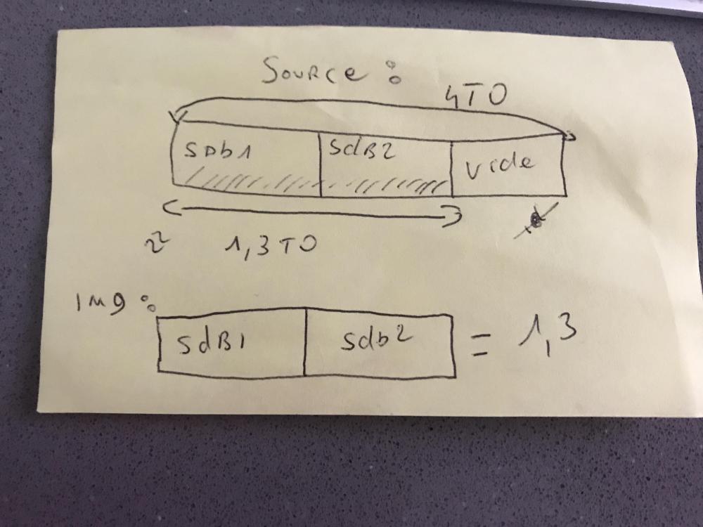

J'ai pas bien compris la question ... J'ai deja explique le but .. Si je clone mon disque de 4 TO dans une image je serai avec une image de 4TO ... Trop gros , je n'en veux pas..
JE VEUX UNE image disque SANS ce qui est au dela de la partition sdb2 ou sdc2..
SIMPLE SIMPLE SIMPE...
