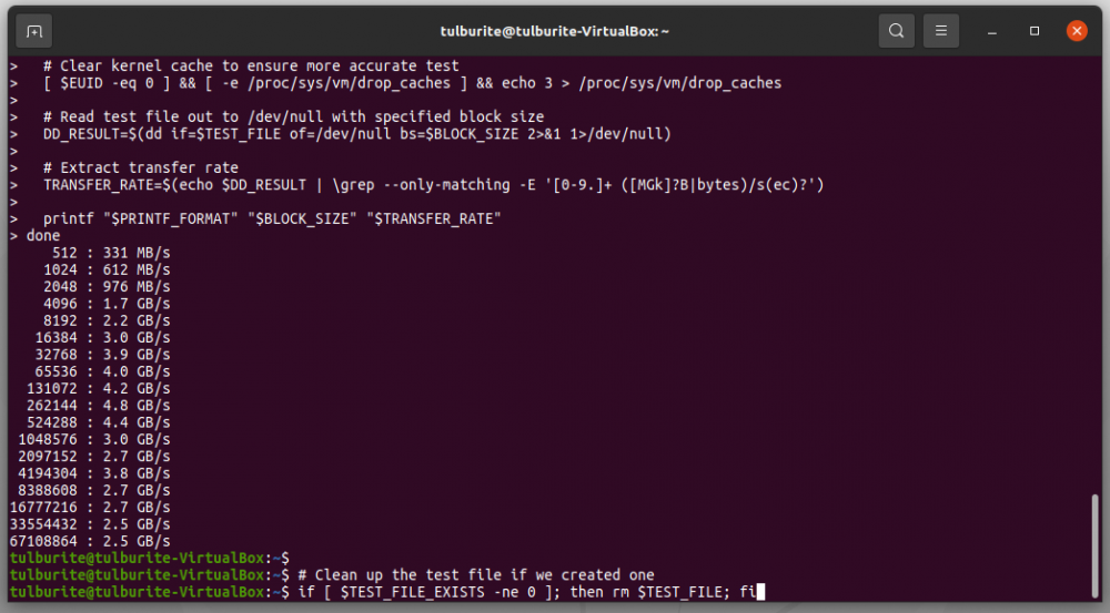

Pourquoi a tu mis cette commande  ? Pour le bs= . Peu importe de mettre 512,4K,16K ca ne semble que gerer la vitesse de copie...
Alors oui ça gère la vitesse de copie, promis juré.
