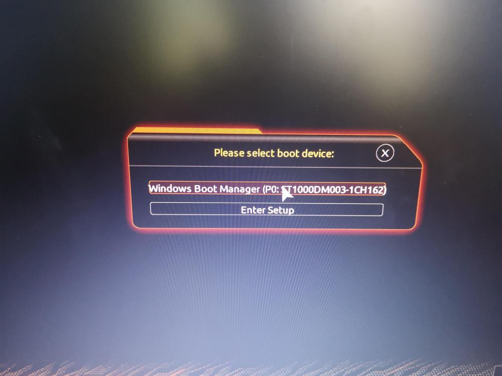

Toto61 Posted July 26, 2021 Posted July 26, 2021 Lorsque tu appuis sur F12 au démarrage, et que ta clé est connectée à ta tour, peux-tu me faire une photo de l'écran de choix du boot qui s'affiche avec la liste des périphériques détectés ?
Neiroxiapix Posted July 26, 2021 Author Posted July 26, 2021 il y a une heure, Toto61 a dit : Lorsque tu appuis sur F12 au démarrage, et que ta clé est connectée à ta tour, peux-tu me faire une photo de l'écran de choix du boot qui s'affiche avec la liste des périphériques détectés ?

Toto61 Posted July 26, 2021 Posted July 26, 2021 Peux tu me faire la même capture du menu de boot (F12), mais sans brancher la clé USB ?
Neiroxiapix Posted July 26, 2021 Author Posted July 26, 2021 il y a 2 minutes, Toto61 a dit : Peux tu me faire la même capture du menu de boot (F12), mais sans brancher la clé USB ?

Neiroxiapix Posted July 27, 2021 Author Posted July 27, 2021 il y a 22 minutes, Toto61 a dit : Salut, En chargeant les valeurs par défaut dans le BIOS. Voilà le résultat dans F12
Toto61 Posted July 27, 2021 Posted July 27, 2021 Est-ce qu'une des 2 verbatims permet de booter sur l'installateur ?
Neiroxiapix Posted July 27, 2021 Author Posted July 27, 2021 il y a 2 minutes, Toto61 a dit : Est-ce qu'une des 2 verbatims permet de booter sur l'installateur ? Le UEFI fait la même chose que d'habitude et l'autre me fait ça
