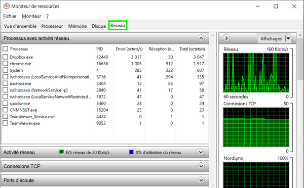

D'autre part @Delta avait également demandé une capture d'écran de la partie réseau de ton Gestionnaire de tâches, que l'on a toujours pas eu. En complément, lorsque tu seras dans le Gestionnaire de tâches, tu trouveras un bouton Ouvrir le moniteur de ressources tout en bas de la fenêtre. Une fois ce moniteur ouvert, tu trouveras un onglet Réseau qui nous permettras de voir les processus utilisant les ressources réseaux de ton PC. Une capture d'écran sera la bienvenue.

Bonne nouvelle , mon upload sous windows est maintenant correct et voici le programme coupable .
avant la fibre pas de problème mais avec la fibre il fallait le mettre sur off.
Merci @Delta @calisto06 @Toto61 pour votre super aide . Je confirme @Toto61 que j'utilise bien creative cloud d'Adobe
