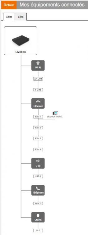

fdcy Posté(e) le 19 juillet 2021 Auteur Share Posté(e) le 19 juillet 2021 Connection Ethernet avec aucun appareil sur le réseau Lien vers le commentaire
