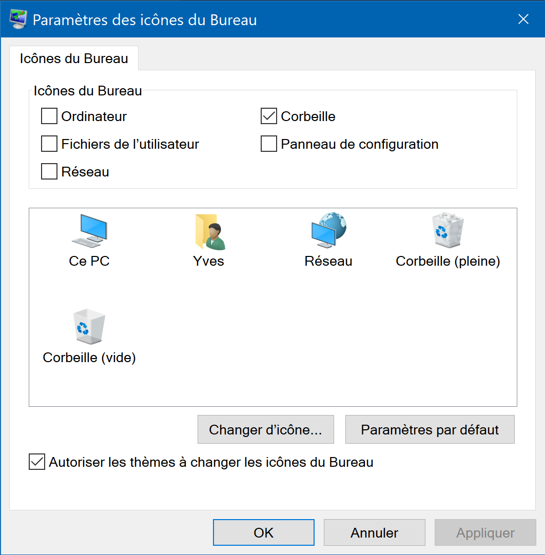

Ou bien, tu cliques-droit sur le logo Windows, et tu cliques sur “Exécuter”, et tu entres la commande suivante : control desk cpl,,0  et tu valides.
Et tu décoches la case : Autoriser les thèmes à changer les icônes du Bureau => Appliquer => OK   et tu redémarres ton ordinateur.
En décochant cette case, quelques fois c'est suffisant.

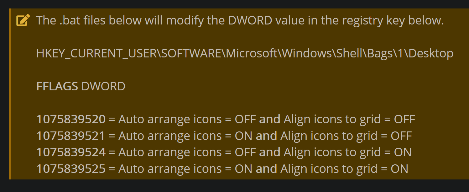

es tu sur qu'on puisse encore mettre des .bat sur windows 10?
Oui, sans problème, mais tu dois créer un point de restauration avant de l'exécuter.

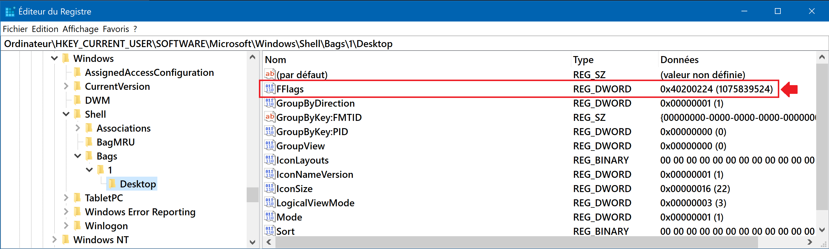

Et dans le tutoriel, tu as les entrées de Registre qui sont bien indiquées :
Voici dans mon Registre :
