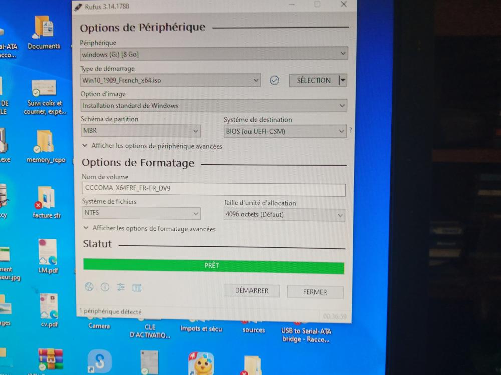

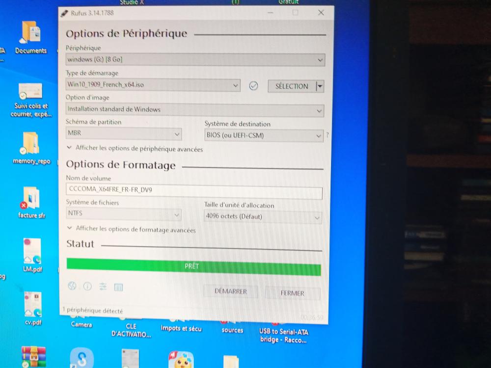

Delta Posté(e) le 29 juin 2021 Posté(e) le 29 juin 2021 il y a 12 minutes, pierreafeu a dit : un méssage en bas de l'écran qui parle de SetupRST.exe C'est ce que je vous ai fait télécharger et demander de mettre sur une clé usb. alors pour ce qui est de sa vitesse en effet monsieur est rapide il doit avoir une casserole sur le feu (humour) et un moment donner bien trop rapide, j'ai réussi a l'avoir en mode vitesse super lente la voici : bon pour le ISO et ces corruptions etc. on vas re télécharger le ISO ici : https://lecrabeinfo.net/telecharger/windows-10-1909-x64 ensuite, installer sur une clé usb rendue bootable avec Rufus ou Ventoy. Prenez rufus dans un premier temps. avec les option comme ici :

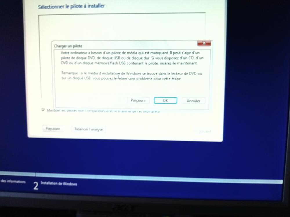

Delta Posté(e) le 29 juin 2021 Posté(e) le 29 juin 2021 il y a 2 minutes, pierreafeu a dit : manque encore le pilote ! re essayer en placant la clé usb avec le pilote et rechercher le pilote
Delta Posté(e) le 29 juin 2021 Posté(e) le 29 juin 2021 si cela ne marche pas, une soluce qui a marché pour certains, cela ne mange pas de pain... vous démarrer sur la clé usb. vous cliquer sur installer maintenant. si le message arrive, vous cliquer sur annulé. Vous retirer la clé usb et la placer sur un autre port usb. Vous re cliquer sur installer maintenant. Dites moi quoi....

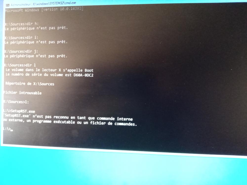

pierreafeu Posté(e) le 29 juin 2021 Auteur Posté(e) le 29 juin 2021 J'ai essayer tous les port usb pour la clé bootable...qui ne l'ai plus et pour la clé usb ou le setupRST qui apparait sur mon pc ,mais pas sur celui de ma femme ,je vous envois une photo qui vous montrera dans l'état ou je me trouve physiquement j'arrête pour aujourd'hui j'en peut plus si vous voulez bien d'accord ?

pierreafeu Posté(e) le 30 juin 2021 Auteur Posté(e) le 30 juin 2021 Bonjour Delta, j'ai des nouvelles ,la commande setupRST pourrait fonctionner si elle était compatible avec la version de Windows que j'ai ,je ne peut plus me servir de la clé usb bootable elle n'est plus reconnue ,par contre je pourrais télécharger l'image de Windows iso que vous m'avez donnez et la graver sur un dvd dl 8.5 go non ?

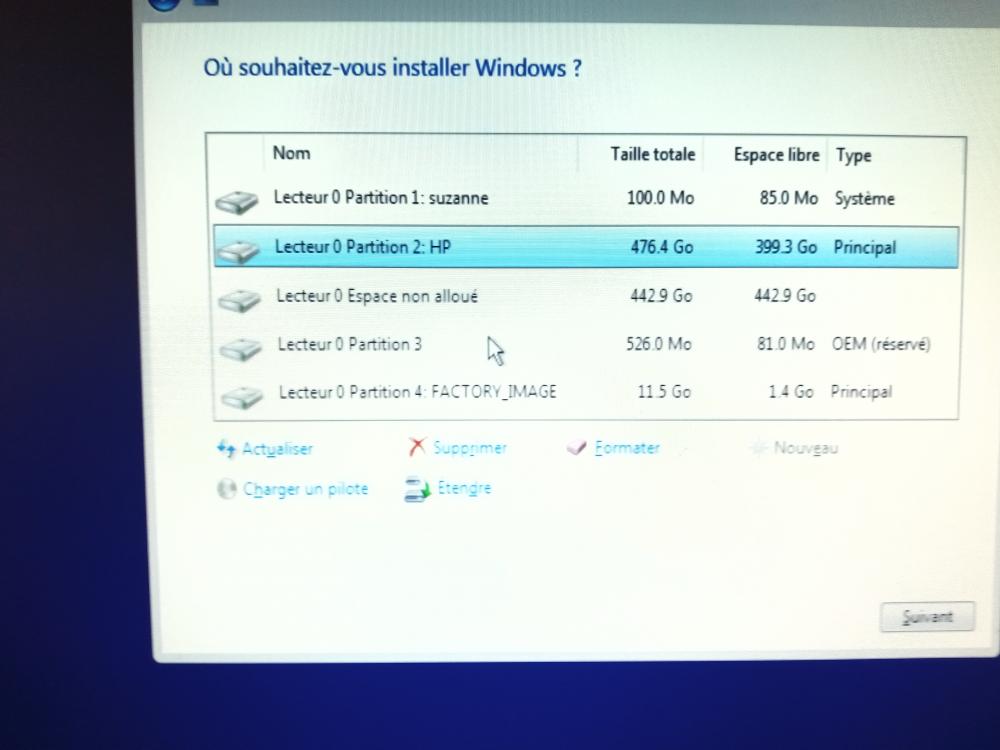

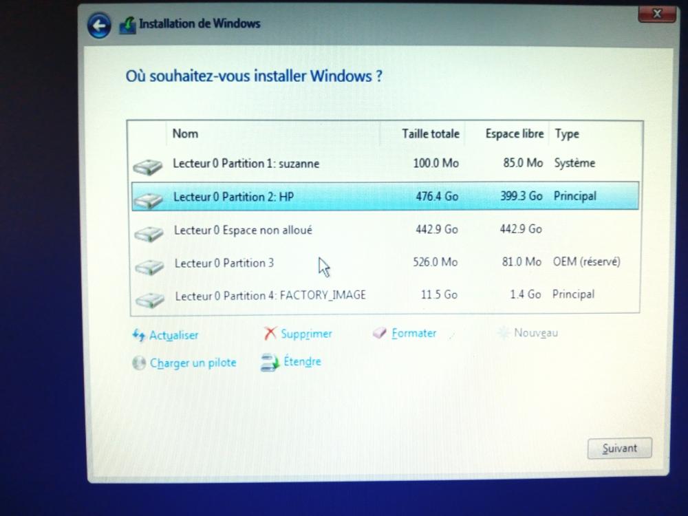

pierreafeu Posté(e) le 30 juin 2021 Auteur Posté(e) le 30 juin 2021 Voici ce que vous voulez voir c'est une bonne nouvelle pour moi
Delta Posté(e) le 30 juin 2021 Posté(e) le 30 juin 2021 il y a 11 minutes, pierreafeu a dit : Voici ce que vous voulez voir c'est une bonne nouvelle pour moi en effet c'est ce que je veut voir !!!!!
Delta Posté(e) le 30 juin 2021 Posté(e) le 30 juin 2021 alors, sur quelle partition madame a mis ses photo etc. C'est la première question.. Ensuite, si elle ne le sais pas !!! ici dans la config ou vous vous trouvez, j'ai plusieurs soluce.. je vais shooter le disque 0 partition 3 et disque 0 partition 1 Suzanne le reste on y touche pas. vous allez peut être perdre donc des chose si elle a mis des photos etc sur Suzanne je vous fait re allouer disque 0 non allouer (en allocation total) et installer windows dessus. cette deuxième option vous permettra de ne rien perdre mais c'est temporaire, c'est pour que vous puissiez aller dans les partitions 1 Suzanne, 2 hp, et 4 factory pour récupérer vos affaires et ensuite les rassembler en un seul endroit sur HP ou Factory. Donc, Suzanne si il y a des choses dedans, seront sauvegarder sur HP ou Factory. ensuite on reviendra a cette page on shootera la 1 la 3 et celle que windows nous aura réalisé. ensuite vous aurez un pc tout propre.
Delta Posté(e) le 30 juin 2021 Posté(e) le 30 juin 2021 (modifié) je pense que c'est préférable de passer a la deuxième soluce !! maintenant pour moi, elle n'as rien mis sur Suzanne, la place n'est pas assez importante vous n'avez que 100 mo. Modifié le 30 juin 2021 par Delta
Delta Posté(e) le 30 juin 2021 Posté(e) le 30 juin 2021 (modifié) il y a 4 minutes, pierreafeu a dit : Bien ,j'attend votre feu vert ! mettez disque 0 partition non allouer en bleu foncé. en ba a droite, nouveau devrais apparaitre en gras ne toucher pas au chiffre et faite suivant Modifié le 30 juin 2021 par Delta
