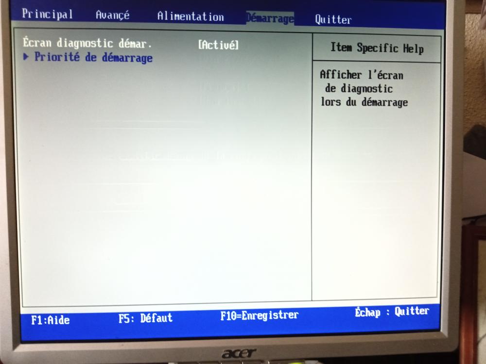

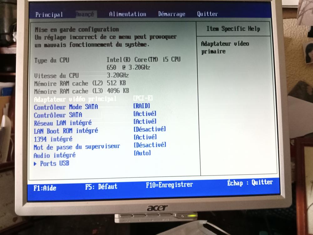

Delta Posted June 28, 2021 Posted June 28, 2021 il y a 37 minutes, pierreafeu a dit : oui j'ai accès au bios il faudrait nous donnez des screen " image " de votre bios a l'onglet boot. si vous ne le voyez pas, faite un screen général au dessus il devrais y avoir des onglet tel que advanced, boot, security etc
pierreafeu Posted June 28, 2021 Author Posted June 28, 2021 (edited) re.. Voici les photos du bios ! Edited June 28, 2021 by Delta

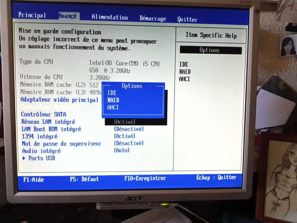

Delta Posted June 28, 2021 Posted June 28, 2021 Sur cette image : je vois que vous avez l'option RAID est ce que vous avez un Raid ??? Si vous en avez pas, c'est une des raison pour laquelle il y a semble t'il un problème de démarrage... mettez en surbrillance contrôleur mode sata et déployez le menu voir quelle options on as. alors sur ce même screen, je vois port USB mettez en surbrillance et déployez cette option que l'ont voie si les port USB sont actif ou pas. Si il ne le sont pas c'est normal que votre clé USB bootable ne démarre pas

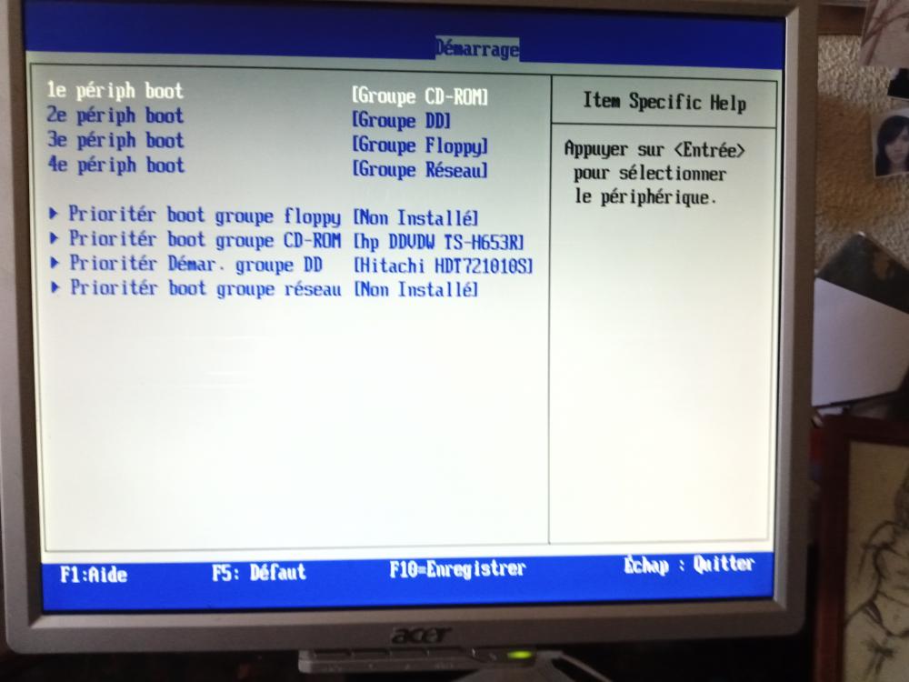

Delta Posted June 28, 2021 Posted June 28, 2021 sur ce screen priorité de démarrage, mettez le en surbrillance et déployer le pour en voir les options
Delta Posted June 28, 2021 Posted June 28, 2021 @pierreafeu ok on commence a voir un plan d'action il y a des choses a changé... donnez moi le screen port USB juste en dessous de audio intégré déployez le menu
Delta Posted June 28, 2021 Posted June 28, 2021 ok @pierreafeu avez vous un Raid ? car c'est un des souci qui se pose ici ... pour vos USB c'est activé. si vous n'avez pas de Raid! Vous avez un DD SATA pour ce DD il faut être en AHCI
Delta Posted June 28, 2021 Posted June 28, 2021 (edited) il y a 2 minutes, pierreafeu a dit : c'est quoi un raid ? vous expliquer cela comme ca ... C'est assez complexe et je suis etonné que vous ayez un Raid ... Surtout chez des particuliers. C'est quoi un Raid : Le RAID est un ensemble de techniques de virtualisation du stockage permettant de répartir des données sur plusieurs disques durs afin d'améliorer soit les performances, soit la sécurité ou la tolérance aux pannes de l'ensemble du ou des systèmes. Raid 2 Raid 3 et ainsi de suite Edited June 28, 2021 by Delta
