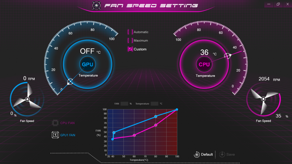

ce logiciel là, ce screen,
c'est pas un logiciel de chez medion
C'est une application ?
C'est bien une application
https://appagg.com/windows/utilitiesandtools/fan-speed-setting-32538259.html?hl=fr
Citation
Le ventilateur c'est arrêté dès que j'ai arrêté le logiciel de test...
je commence a émettre des doute donc et commence a me demander si c'est pas en rapport a cause de cela, cette application ne gère pas bien.
De plus, j'ai vus sur certains utilisateurs de Medion Erazer qu'il avait des souci similaire au votre pour votre ventilation..
Mais re installer déjà comme je vous ai dis plus haut, on vas continuer a diagnostiquer..

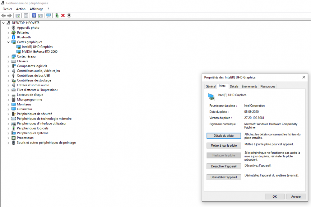

passer par le gestionnaire de périphérique
il y a 15 minutes, carine262000 a dit :
Suis-je au bon endroit ??
oui
et ensuite RTX 2060
vous les désinstaller tout les deux en même temps
il y a 10 minutes, carine262000 a dit :
Désolée mais je ne trouve nulle part le bouton "supprimer" ou "désinstaller" ?? (je pense pas que ce soit "appareil" ?)
c'est bien sa
