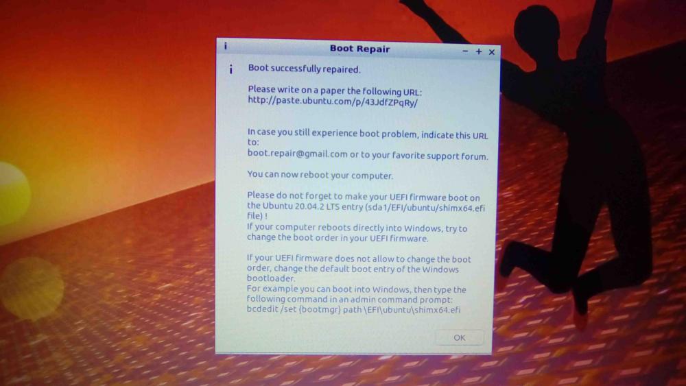

Je viens d'essayer le Boot-repair. Il a fait la réparation, mais ça n'a rien changé. Les deux rapports (un avant de faire la réparation et un après) sont disponibles aux adresses suivantes :
Avant la réparation : http://paste.ubuntu.com/p/Mk3xcMjxCg/
Puis après réparation : http://paste.ubuntu.com/p/43JdfZPqRy/
Est-ce que tu me conseillerais d'utiliser la ligne de commande indiquée (bcdedit etc...)?

Le rapport du boot-repair (http://paste.ubuntu.com/p/43JdfZPqRy/) dit déjà beaucoup de choses.
Notamment ces extraits :
============================ Boot Info After Repair ============================
 => No boot loader is installed in the MBR of /dev/sda.
 => Syslinux MBR (5.00 and higher) is installed in the MBR of /dev/sdb.
================================ 2 OS detected =================================
OS#1:   Ubuntu 20.04.2 LTS on sda5
OS#2:   Windows 8 or 10 on sda3
============================ Architecture/Host Info ============================
CPU architecture: 64-bit
Live-session OS is Ubuntu 64-bit (Boot-Repair-Disk 64bit 20200604, bionic, x86_64)
===================================== UEFI =====================================
BIOS is EFI-compatible, and is setup in EFI-mode for this live-session.
SecureBoot disabled.
efibootmgr -v
