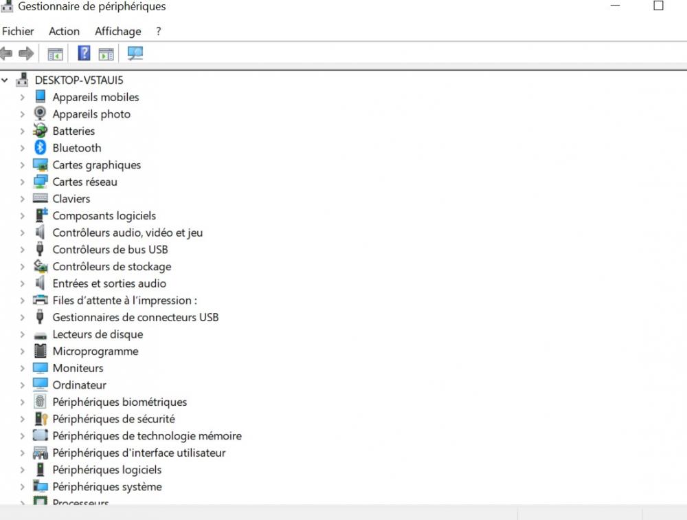

Il n'y a toujours pas de ligne "Contrôleur audio, vidéo et jeu" dans le Gestionnaire de périphériques ?
Sur la ligne "Contrôleur audio multimédia" en défaut, un clic droit, Mettre à jour le pilote, Parcourir mon poste de travail..., puis indiquer C:\DRIVER dans la destination, en vérifiant que la case à cocher "Inclure les sous dossiers" soit bien active.

Il n'y a plus de problème :
Et je vous confirme que Dragon 13 fonctionne très bien sur cette partition :)
