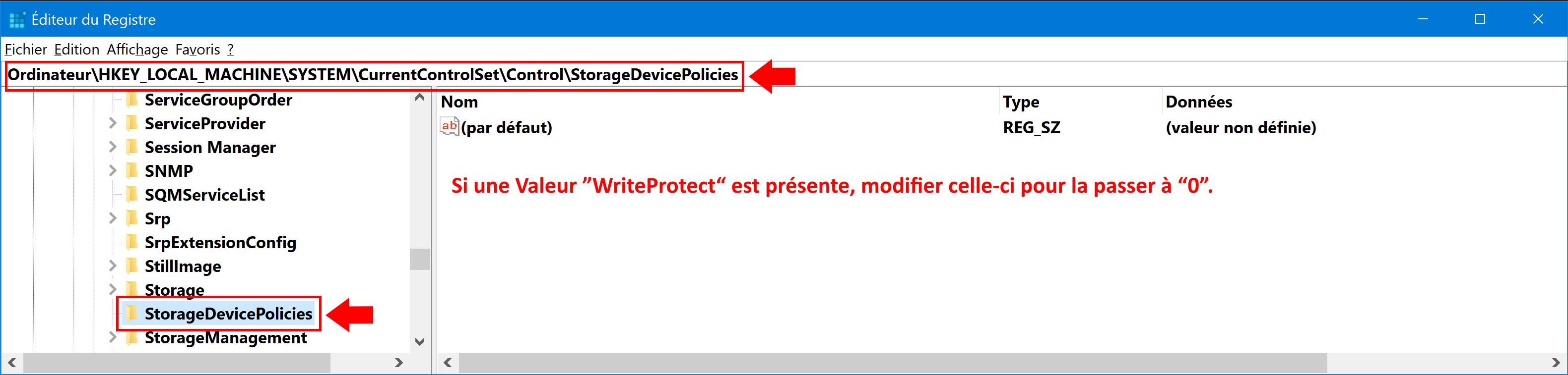

Si ça n'a pas fonctionné, tu peux passer par le Registre. Tu suis le chemin suivant :
HKEY_LOCAL_MACHINE\SYSTEM\CurrentControlSet\Control\StorageDevicePolicies (voir ci-dessous) :
Si une Valeur (DWORD 32 bits) nommée ”WriteProtect“ est dans la section de droite (elle devrait déjà être à ”0 (zéro)“, dû à ta première commande avec Diskpart (attributes disk clear readonly), ça ne coûte rien d'aller voir ? Si cette valeur (WriteProtect), est à “1”, il va falloir la passer à ”0 (zéro)“.
  • Effectuer un clic-droit dessus, et sélectionner “Modifier”.
  • Dans la nouvelle fenêtre, dans la case ”Données de la valeur“, changer le “1” pour le passer à ”0 (zéro)“, et cliquer sur “OK” pour valider.
  • Fermer le Registre.
  • Reconnecter ta clé USB, et re-essayer de la formatter.
P.S. : Si la clé (StorageDevicePolicies) n'existe pas, peut-être qu'en la créant celà résoudrait le problème ?
Tiens-nous informé de tes résultats ?
