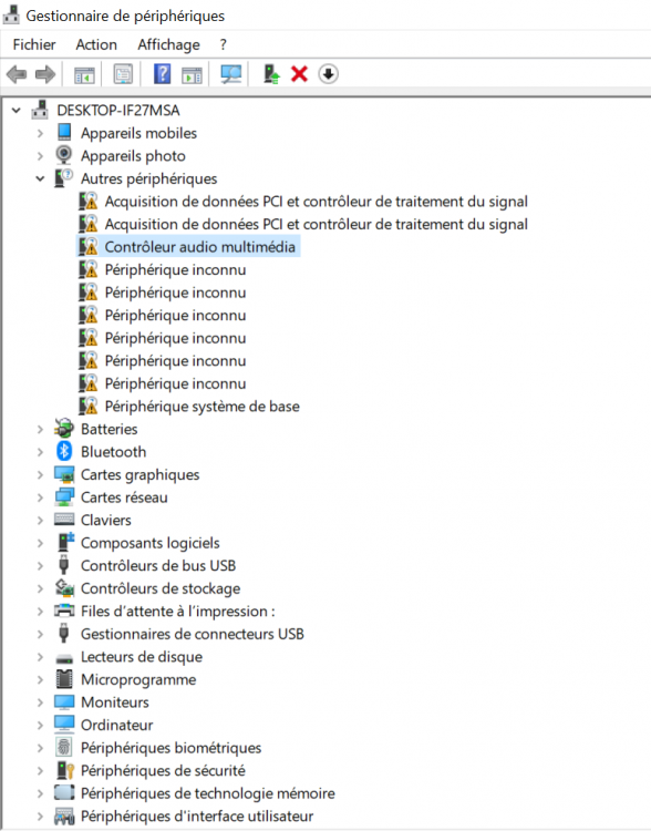

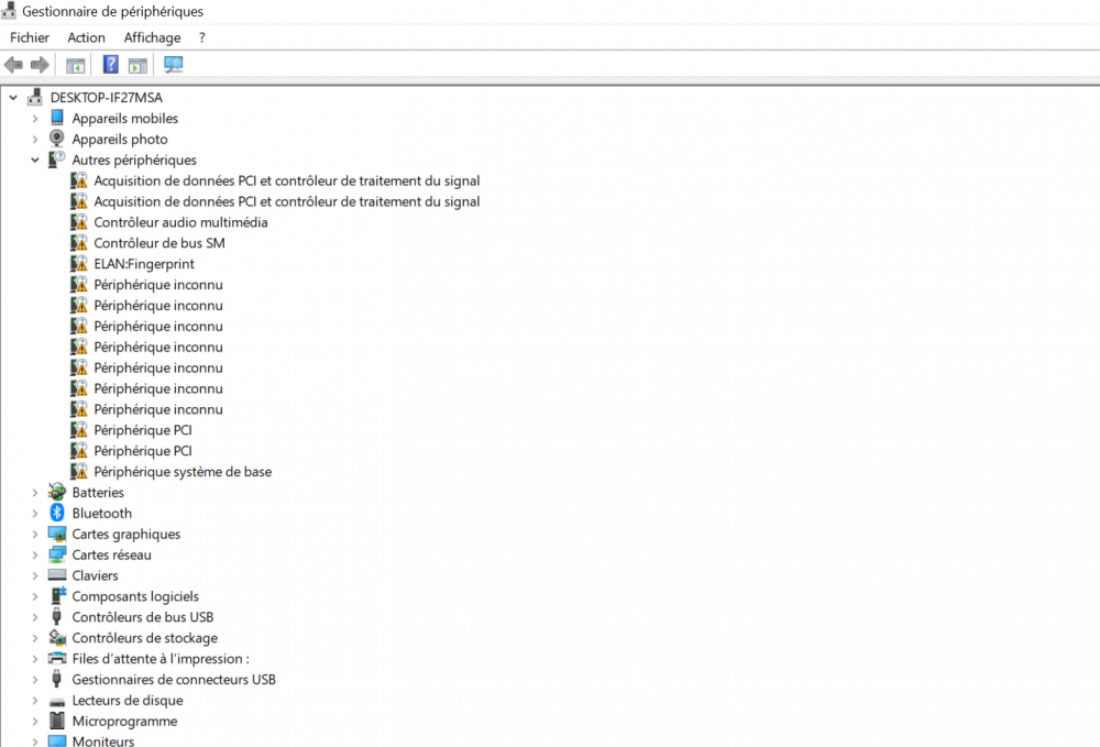

Peux tu poster une capture d'écran de ton Gestionnaire de périphériques que l'on voit ce qui doit être installé ?
désolé, j'ai pensé à tord que l'autre sujet était clos ... :/

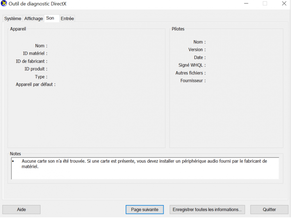

Aussi j'ai eu un message sur Direct X qui me dit qu'aucune carte son n'a été trouvée ...
Modifié par eliser
Donc j'en suis là :
J'avais déjà trouvé le driver de la carte son, j'ai pas l'impression que ça ait changé grand chose ...
Le diagnostic du Hardware sur le site de lenovo me dit toujours "Non trouvé sur cet appareil"
On va les faires un par un ceux qui sont liés au chipset:

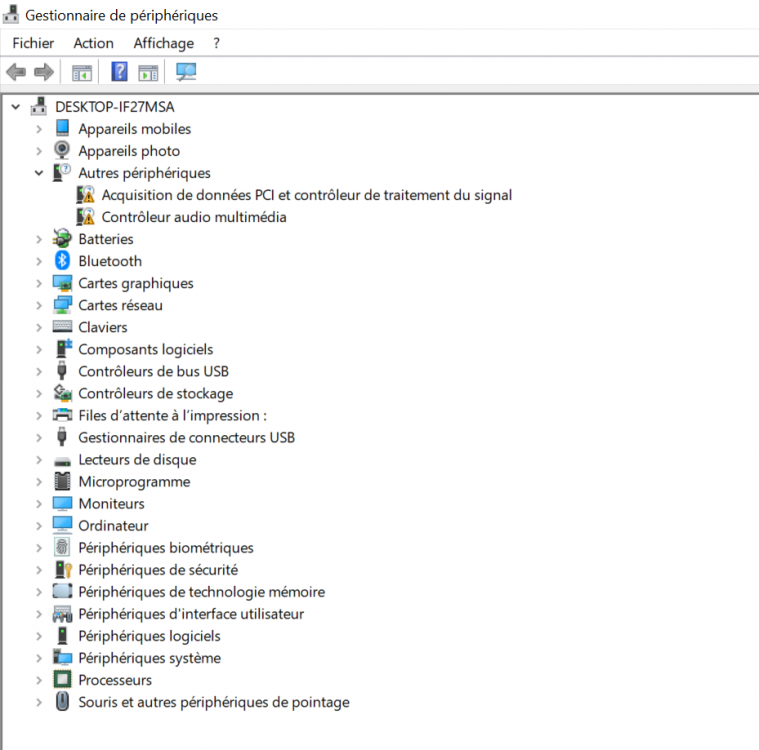

Et ensuite, une nouvelle capture pour voir ce qu'il restera.
Merci beaucoup, la liste a bien diminué, mais toujours pas de son ... Est ce que c'est vraiment le pilote qui est en cause ?
Oui l'installation va au bout et fonctionne mais rien ne se passe ... partout on me dit "Aucun périphérique de sortie audio n'est installé"
Maintenant que tu as une connexion Internet dessus, si tu affiches les propriétés de ce contrôleur audio multimédia, et que tu sélectionnes Mettre à jour le pilote / puis Rechercher un pilote via WinUpdate, Win10 trouve-t-il quelque chose ?
ça me dit que windows n'a pas trouvé de pilote, et j'ai même essayé via "parcourir mon ordinateur" mais ça ne fonctionne pas non plus ..
