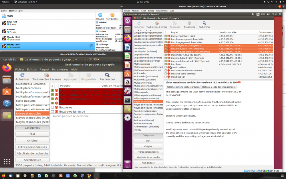

Je viens de tester chez moi la version 18.04 LTS avec le noyau de la 16.04 LTS
A gauche c'est la version 18.04 et à droite c'est la version 16.04, comme tu peux le voir c'est les mêmes noyaux. Certes chez moi c'est sur des machines virtuelles mais elles sont fonctionnelles.
Je suis pratiquement certain que tu peux faire la même chose chez toi. Si tu es intéressé je peux te donner la marche à suivre, enfin @zelandonii te la donnera vu qu'il fait ce dépannage.
