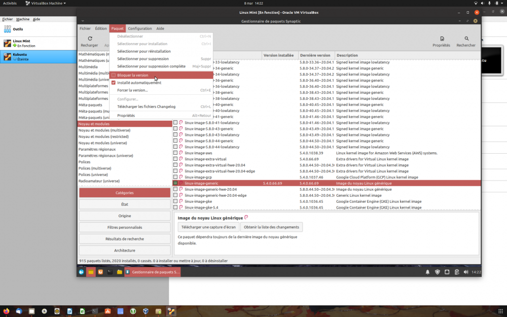

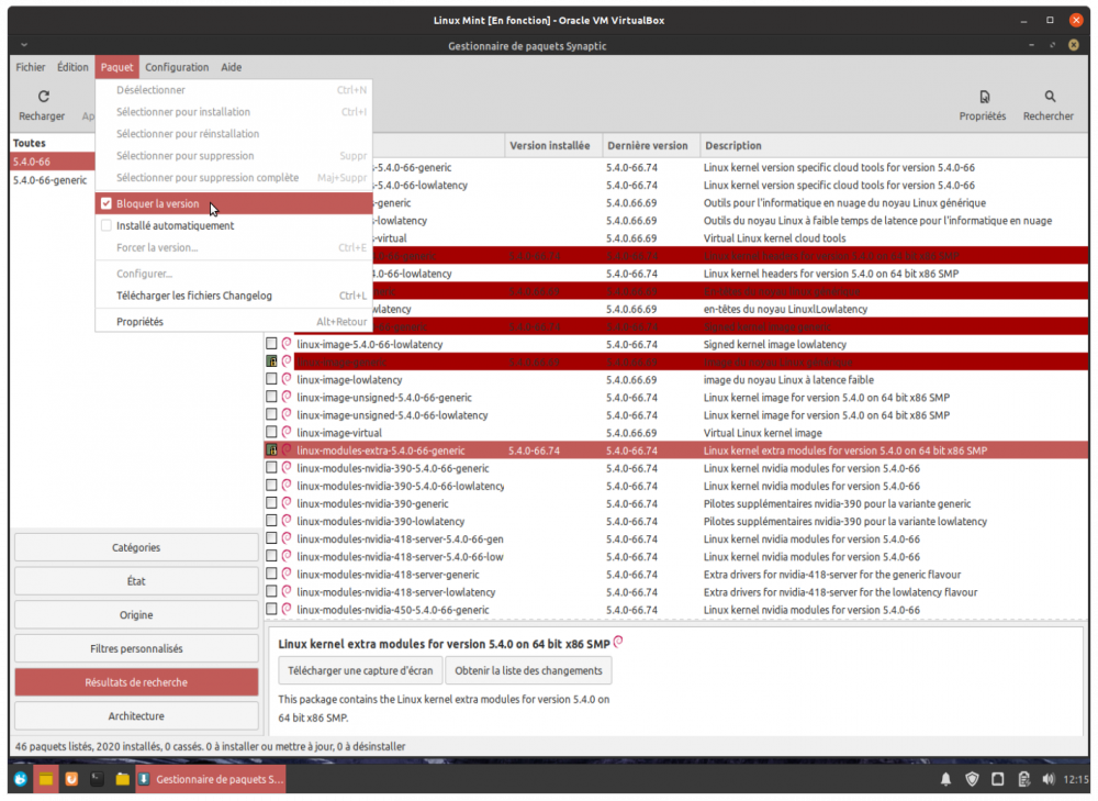

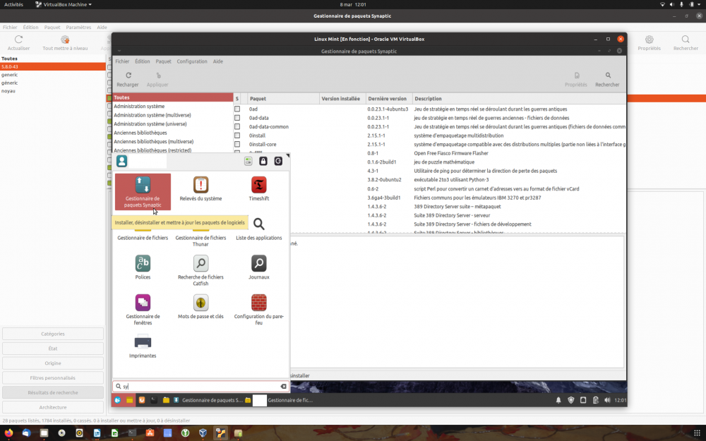

Tulburite Posté(e) le 8 mars 2021 Posté(e) le 8 mars 2021 (modifié) Pour bloquer les mises à jour du noyau on va utiliser synaptic pour ça tu vas rechercher le gestionnaire de paquet, sur la capture d'écran c'est une machine virtuelle, mais c'est identique chez toi Ensuite tu ouvres synaptic et tu recherches ton noyau, tu trouveras sous catégorie, noyau et module le noyau installé, sur la capture d'écran c'est sur ma machine, chez toi tu ne vas pas avoir le même c'est normal Ensuite tu les sélectionnes tous et tu bloques la version Fais-déjà ceci est on verra ensuite pour installer un autre noyau si nécessaire Modifié le 8 mars 2021 par Tulburite

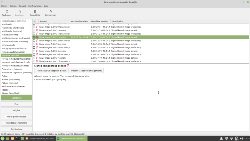

labricole59 Posté(e) le 8 mars 2021 Auteur Posté(e) le 8 mars 2021 J'ai bien trouvé mon noyau dans le gestionnaire de paquets ( voir capture d'écran ci-dessous ) mais je ne comprends pas à ce stade ce que je dois faire. Tu écris sélectionner les tous ?
Tulburite Posté(e) le 8 mars 2021 Posté(e) le 8 mars 2021 (modifié) il y a 16 minutes, labricole59 a dit : J'ai bien trouvé mon noyau dans le gestionnaire de paquets ( voir capture d'écran ci-dessous ) mais je ne comprends pas à ce stade ce que je dois faire. Tu écris sélectionner les tous ? Oui c'est comme je te dis, moi j'ai des autres noyaux, toi normalement tu devrais avoir au minimum Linux-images-generic 5.0.0-32 34, linux-modules 5.0.0-32 34 et linux-modules-extra 5.0.0-32 34 et peut-être encore d'autres. tu les sélectionnes tous et tu bloques la version comme sur ma capture d'écran. Si tu ne les as pas, tu devrais les installer et les bloquer par la suite. N'oublies pas de faire défiler le curseur à droite pour les voir Modifié le 8 mars 2021 par Tulburite

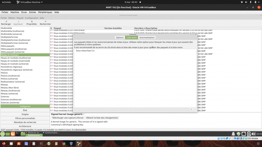

Tulburite Posté(e) le 8 mars 2021 Posté(e) le 8 mars 2021 il y a 23 minutes, Tulburite a dit : Non si tu ne le formates pas, il ne se formate pas forcement, bon je suis entrain d'installer une 19.3 en virtuelle est je regarde déjà la version du noyau et je reviens vers toi Dans le gestionnaire des mises à jour. il suffit de faire clic de droite sur la mise à jour du noyau et de ne plus la demander, je viens de le faire sur ma VM
Tulburite Posté(e) le 8 mars 2021 Posté(e) le 8 mars 2021 il y a 11 minutes, Tulburite a dit : Dans le gestionnaire des mises à jour. il suffit de faire clic de droite sur la mise à jour du noyau et de ne plus la demander, je viens de le faire sur ma VM Elle est bien cette distribution, regarde un peu cette capture d'écran en faisant clic de droite sur le gestionnaire de mise à jour
Tulburite Posté(e) le 9 mars 2021 Posté(e) le 9 mars 2021 (modifié) Bonjour @labricole59 Résumé de la situation, J'ai téléchargé et installé la distribution Mint 19.3 sur une machine virtuelle, pas de souci d'installation tout fonctionne à merveille et ensuite j'ai lancé la mise à jour directement avec le terminal. Tout c'est passé à merveille. Une fois toutes les mises à jour installés j'ai effectivement une demande pour installer un nouveau noyau hwe, ce type de noyau est prévu pour avoir une compatibilité avec du matériel récent (voilà pourquoi ta souris ne fonctionne pas). Pour ne pas l'installer et pour ne pas qu'elle revienne (cette mise à jour), il suffit de faire clic de droite et de la faire disparaître. Autrement j'ai regardé le noyau installé sur ma machine, j'ai le 5.0.0-32, le même que toi, mais chez moi il est plus complet (c'est beaucoup plus facile quand on voit les infos de ses propres yeux), pour corriger ça nous allons installer l'image qui manque en tapant dans un terminal cette commande sudo apt-get install linux-headers-5.0.0-32-generic linux-headers-5.0.0-32 Une fois cette commande passée tu tapes à nouveau dans le terminal ces autres commandes sudo update-grub sudo apt update sudo apt upgrade sudo apt autoclean sudo apt clean sudo apt autoremove reboot Une fois ta machine redémarrée. tu tapes à nouveau dans le terminal cette dernière commande dpkg -l | awk '!/^rc/ && / linux-(c|g|h|i|lo|m|si|t)/{print $1,$2,$3,$4 | "sort -k3V | column -t"}' ; echo -e "\nNoyau courant : $(uname -mr)" Et tu reviens avec une capture d'écran Modifié le 9 mars 2021 par Tulburite
