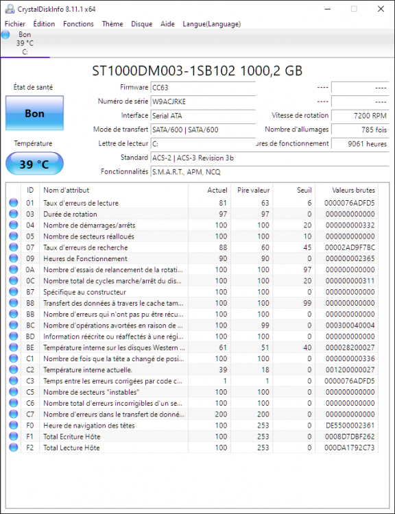

a t'ont fait un test avec crystal disk info ?
faite une fois un test si on ne l'as pas fait donnez nous le rapport tel que ceci :
Lien vers le commentaire
