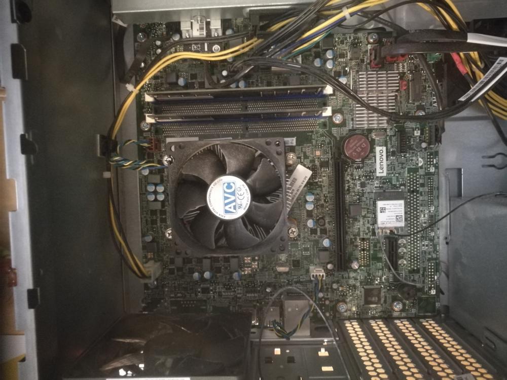

Delta Posted February 15, 2021 Posted February 15, 2021 il me faudrait les inscriptions etc comme sur cette photo les inscriptions sur les encadré en blanc etc.
dugnou83 Posted February 15, 2021 Author Posted February 15, 2021 ok je prendrai une photo de ma carte mère et je vous envoi ca au plus vite. 1

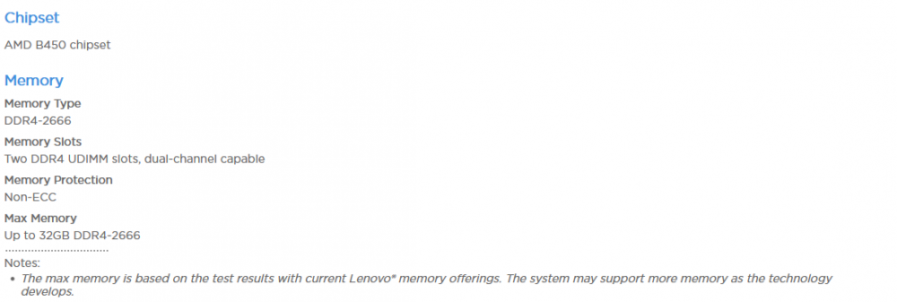

Delta Posted February 15, 2021 Posted February 15, 2021 hello j'ai un peut regarder je ne tombe pas sur les même référence pile au votre... mais j'en vient a la conclusion en relisant mes premières intervention sur votre précédent topic et celui ci actuellement, vos ram pour moi ne sont pas le souci. de plus, vous déclarer que votre pc vas bien plus vite... C'est donc qu'elle fonctionne bien. j'ai relu et je vois que vous parler de bug suite a des mise a jour de windows 10 et de firefox. Et aussi un whocrashed avec une message liant le défaut a une CG. je pense que l'ont devrais ce diriger vers ce souci là.
Delta Posted February 15, 2021 Posted February 15, 2021 yop @dugnou83 vos ram sont ok. voici les infos :
Delta Posted February 16, 2021 Posted February 16, 2021 il y a 6 minutes, dugnou83 a dit : OK ça me rassure déjà à ce niveau. en effet ce qui est plus perturbant c'est votre bug blue screen avec la AMD elle provient de votre CPU
