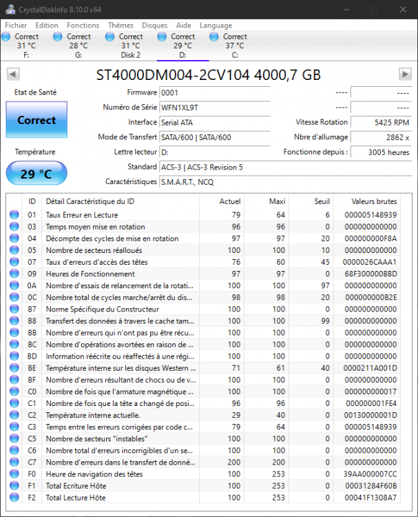

Alecks Posted February 1, 2021 Author Posted February 1, 2021 Bonsoir, le disque dur est le suivant : ST4000DM004-2CV104 4000,7 GB Crystal dit que le disque est correct, il tourne depuis 3005 heures... L'antivirus est BitDefender (comme sur l'autre pc où j'ai réalisé le test).
Toto61 Posted February 1, 2021 Posted February 1, 2021 3005 heures, ce n'est pas énorme pour un disque dur, mais relève tout de même d'une certaine utilisation. Y'avait-il des secteurs réalloués sur ce disque, ou la présence d'erreurs de lecture dans CrystalDiskInfo ? Une capture d'écran aurait été pratique. Concernant l'antivirus, as tu essayé de désactiver temporairement ce dernier pour mesurer l'impact sur la vitesse de transfert ? Toujours dans la rubrique vitesse, peux tu effectuer un test de debit de ce disque avec CrystalDiskMark (version standard, ZIP), et nous mettre 2 captures d'écran des résultats obtenus avec et sans antivirus ? On peut aussi regarder du coté du taux de remplissage de ce disque puisqu'il s'agit de plateau, mais également du coté de sa fragmentation ?
