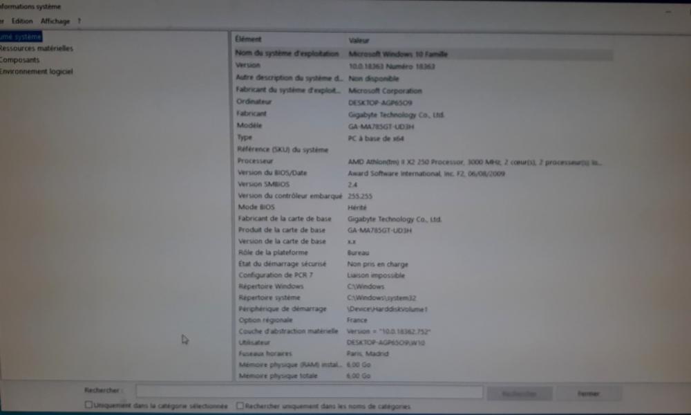

galyfree Posté(e) le 13 janvier 2021 Auteur Share Posté(e) le 13 janvier 2021 Voici : Lien vers le commentaire
Delta Posté(e) le 13 janvier 2021 Share Posté(e) le 13 janvier 2021 Il y a 2 heures, galyfree a dit : Voici : F2 du 6 /2009 tu es tres bas ... de plus en lisant je tombe sur ceci : F5 0.73 MB 2010/03/10 Download Update AGESA 3.6.6.0 for AMD 6core CPU C'est que le F5 il y a encore F6 F7 F8 et F9B je pense que remonter déjà a F5 serai bien et de re tester ... Maintenant quizz de la pâte thermique Si non remonter a F8 F9B par pallier et ensuite on aura terminer avec les MAJ bios Lien vers le commentaire
