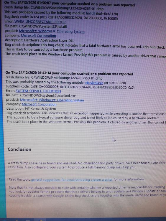

Delta Posté(e) le 24 décembre 2020 Posté(e) le 24 décembre 2020 ok ok @Krystofe cela serait une bonne nouvelle ... Si cela tient bon, tu as trouver la panne, félicitation. on se doutait bien que le problème n’était pas ton matériel au vu des stress test on vas le surveiller maintenant voir si cela tient bon la barre

Krystofe Posté(e) le 24 décembre 2020 Auteur Posté(e) le 24 décembre 2020 Je reviens donner quelques nouvelles J'ai viré le disque dur avec la version Windows 1809 pour retenter ma chance avec mon ssd. J'ai installé le dernier windows 10 v.20H2 Aucun problème d'installation, les drivers sont tous à jour, les mises à jour Windows sont ok, les tests cpu, gpu, ram tout est ok. Aucun message d'alerte dans l'observateur d'évènement. L'ordi est nickel et parfaitement configuré maintenant 1
