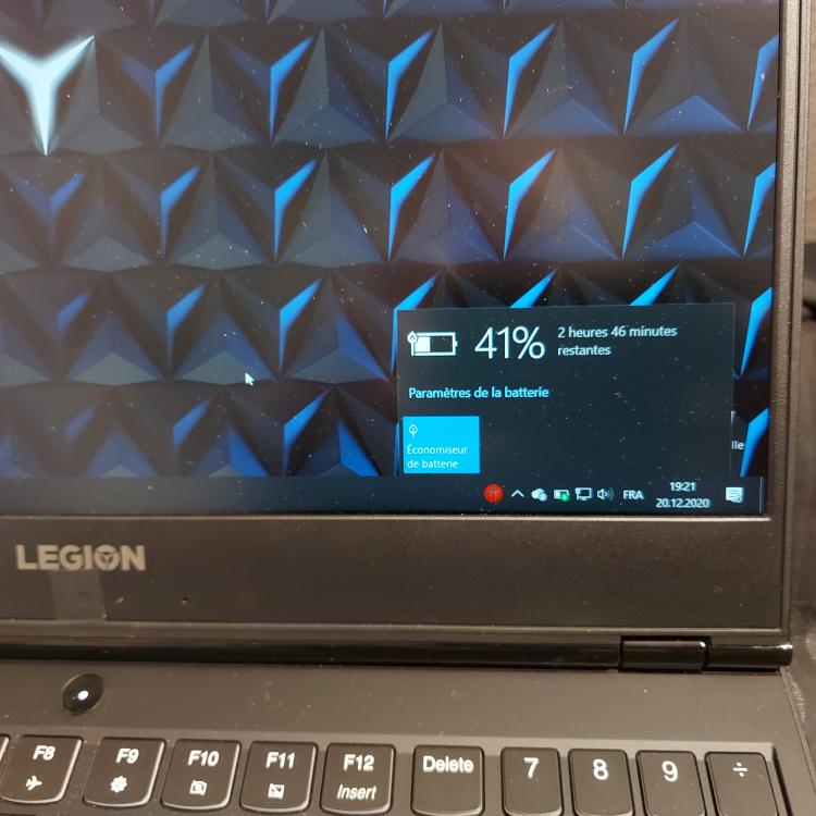

Il y a 18 heures, rosebud2020 a dit :
C'est un Lenovo legion y540 15irh  Un i5 avec un écran de15'4
Je viens de trouver un truc dans vantage : limitation de la charge à 60/100 et il m'a aussi donné le nb de cycle : 6

Il y a 3 heures, Tulburite a dit :
J'ai un Y530 et je suis curieux de voir ou tu as trouvé la limitation de la charge à 60% ... tu arrives faire une capture d'écran stp.
Dans Vantage
Alimentation
Paramètre batterie
Mode conservation
Si tu sais comment joindre ma capture , n'hésite pas
