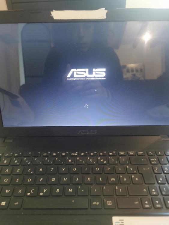

Bonjour, après avoir mis à jour tous les pilotes du PC ASUS d'une amie, puis avoir supprimé les antivirus, pare-feu and co, j'ai effectué la mise à niveau de Windows via Media Creation Tool. L'ordinateur redémarre en permanence. Une idée de ce que je peux faire? Merci par avance
Il faudrait être plus précis avec ton problème.
Après quelle manipulation s'est-il mis à redémarrer ?
A quelle fenêtre redémarre t-il automatiquement ?
Possèdes tu une clef USB de récupération ?
Modifié par zelandonii
@zelandonii

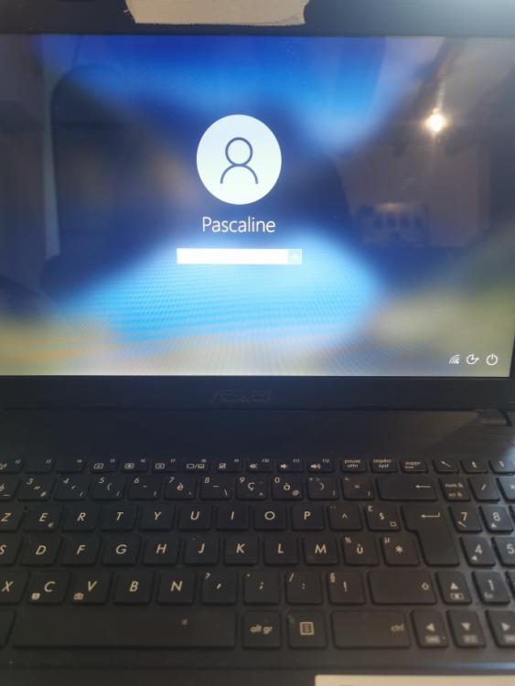

Bonjour . Windows 10 s'est installé avec la fibre, l'ordi redémarre toujours après l'entrée du mot de passe du compte local. Il n'atteint jamais le nouveau "bureau" mais parfois si. Oui j'ai un clé de récupération. Je vous joins les photos dans l'ordre de ce qu'il se passe.
Salut,
En attendant que @zelandonii arrive et reprenne la suite, je pense qu'il serait intéressant :
  • de connaitre la réf exact du PC Asus que tu as migré vers Win10, pour que l'on puisse vérifier les derniers drivers dispo chez Asus, et de les télécharger depuis un autre PC sur une clé USB
  • de connaitre la version de Win10 que tu as installé (20H2 il semble puisque tu es passée par le MCT)
  • de démarrer sans WiFi/Ethernet, de supprimer les drivers actuels, et de redémarrer ainsi pour que Win10 réinstalle les pilotes qui ont pu être corrompus lors de l'installation. Et si besoin ensuite de les mettre à jour depuis la clé USB.
Pour info, la mise à jour des drivers avant la migration Win8 -> Win10 ne sert à rien, puisque ce sont les pilotes Win10 qui s'installent. Le reste, OK.

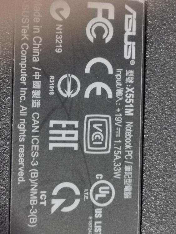

Où est ce que je peux trouver la référence exacte du PC : Modèle sur l'étiquette sous l'ordi? Désolée je bug un peu ;)
il y a 17 minutes, Lulu1912 a dit :
C'est ça. Marque / Modèle... Pas besoin du n° de série par contre.
En cherchant chez Asus, le X551MA, il y a bien une section Win10 dans les pilotes, mais quasi vide, du moins, sans pilotes réseau / vidéo... Pas certains que ce modèle soit vraiment compatible avec Win10. Je regarderai un peu plus précisément demain.

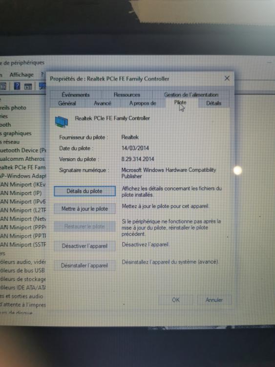

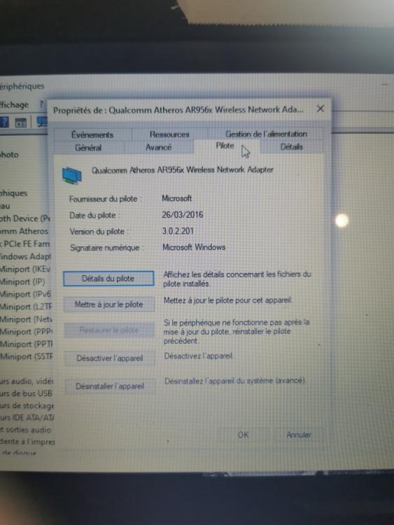

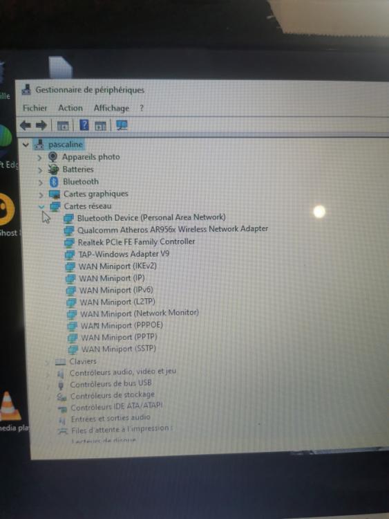

Pourrais-tu nous faire @Lulu1912 une copie d'écran du gestionnaire de périphériques de la partie réseau que l'on voit comment sont reconnus actuellement les cartes réseaux filaires et WiFi ?
C'est bien ca.

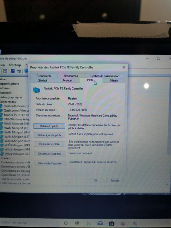

Peux tu nous donner la version des pilotes actuellement installé en faisant un Clic droit / Propriétés / Pilotes sur
  • la carte WiFI "Qualcomm Atheros AR956x"
  • la carte réseau filaire Realtek PCIe FE Fammily ?
Pour le WiFi, la dernière version chez Qualcomm est 10.0.3.462 du 22/05/2019, et pour la carte réseau filaire, chez Realtek est 10.045 du 26/10/2020
Et bien il n'y a plus qu'à désinstaller ces 2 pilotes, et à tenter de les remplacer par les dernières versions indiquées.
Accessoirement, y'a t'il des pilotes en erreurs dans le Gestionnaire de périphériques (avec un point d'exclamation) ?
@Toto61

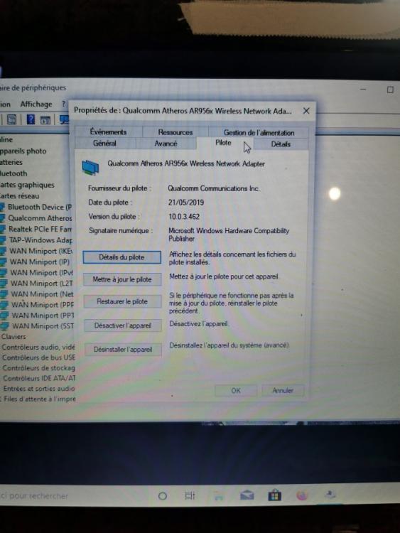

RE bonjour, je t'envoie deux photos après mes installations depuis les sites constructeurs que tu m'as envoyés.

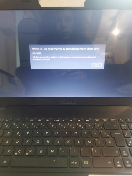

J'ai essayé de remettre le wifi sur l'ordi après et il a recommencé à me prévenir qu'il allait redémarrer dans 1mn.
Sinon, pas de points d'exclamation ! ;)
Bonjour @Toto61
et @zelandonii
L'ordinateur hier avec le réseau a demandé à redémarrer au bout d'une minute. Ce matin, pour prendre la photo du message, j'ai remis le réseau et plus de message de reboot. Est-ce que ça veut dire que ça a marché la mise à jour des pilotes? Pour l'instant ça tient! Je vous tiens au courant

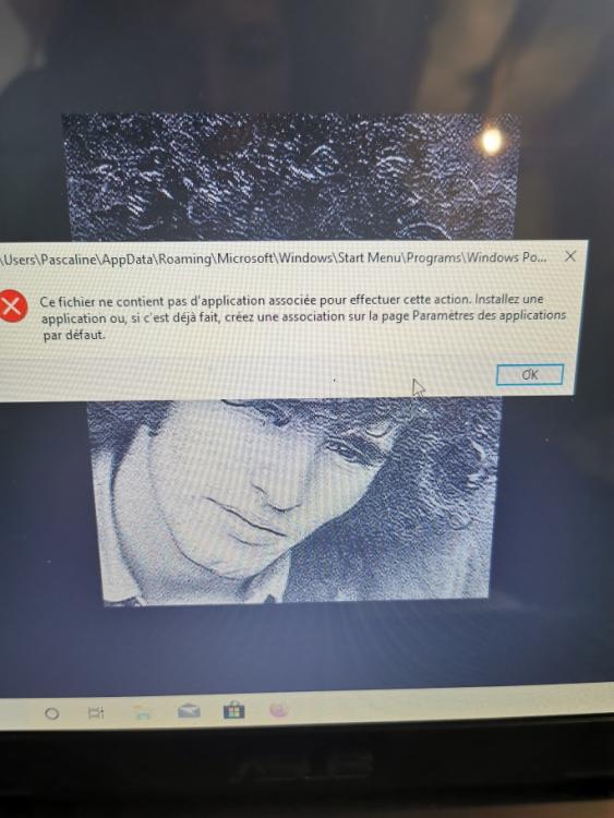

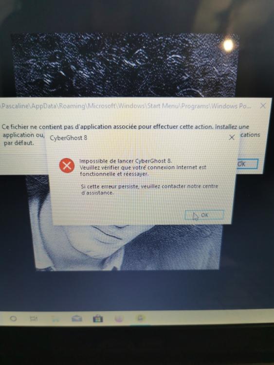

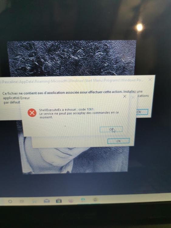

En fait, l'ordi m'a refait des siennes lorsque j'ai voulu réinstaller bitdefender, auprès duquel la personne que j'aide a un abonnement. Je vous envoie les deux photos concernées.
Ok. Au moment où tu auras le prochain message indiquant un redémarrage automatique dans moins d'une minute, peux tu ouvrir une Invite de commande (en mode admin), et saisir la commande suivante :
shutdown /a
voilà les photos prises après l'essai d'invite de commande admin. Ma pote a été piratée et est devenue une adepte de tout cacher, sécuriser. Elle a cyberghost, bitdefender et d'autres bloqueurs assosciés à son navigateur. Son mail est à protonmail. Je me demande s'il n'y a pas un problème autour de tout ça... Je sais pas du tout en fait, mais il fallait que je vous le précise je pense
