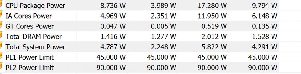

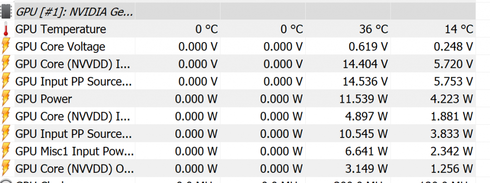

Delta Posté(e) le 22 octobre 2020 Share Posté(e) le 22 octobre 2020 Yop là @Toto61 la RTX2080 réclame et le concepteur conseille une alim 650W mais quand un concepteur conseil un certains wattage ou autre c'est forcement dans de la qualité. le code bronze est la norme low cost.. premier prix ... On en avait justement parlé avec @afdl mardi sur un topic avec les alimentation sous dimensionner ou de conception douteuse "mensongère qui dise 1000W et en fait en développe que 75%" ensuite faire attention au niveau des classe bronze gold titanium etc ici comme le membre t'as dis 700w code bronze... On pourrait avoir des souci rien que le CPU vas chercher 95 W. il faudrait voir avec HWinfo64 les watt que ton pc mange en repos en rush etc. tel que ici Pour voir si tu dépasse pas les valeurs etc.. La les valeurs sont sur mon pc et en mode repos... Quand je joue avec cela s'affole... Lien vers le commentaire

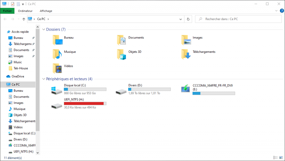

Patrick Françoise Jeanneret-Charmillot Posté(e) le 26 octobre 2020 Auteur Share Posté(e) le 26 octobre 2020 (modifié) Hello, j’ai fait la clé avec rufus, ensuite je lance simplement le setup qu’il y’a dessus ? dsl ce week-end je n’ai pas u de temps, le covid est venu perturber ma famille 😖😖😖... oups j’allais oublier... encore merci pour tout et surtout de l’aide que vous me donner... le crabe fait fort!!! Modifié le 26 octobre 2020 par Patrick Françoise Jeanneret-Charmillot Lien vers le commentaire
Delta Posté(e) le 26 octobre 2020 Share Posté(e) le 26 octobre 2020 (modifié) il y a 16 minutes, Patrick Françoise Jeanneret-Charmillot a dit : j’ai fait la clé avec rufus, ensuite je lance simplement le setup qu’il y’a dessus ? vous laissez votre clé usb brancher au port usb et vous re démarrer le PC. Citation dsl ce week-end je n’ai pas u de temps, le covid est venu perturber ma famille 😖😖😖... De tout coeur avec vous : Modifié le 26 octobre 2020 par Delta 1 Lien vers le commentaire
Patrick Françoise Jeanneret-Charmillot Posté(e) le 26 octobre 2020 Auteur Share Posté(e) le 26 octobre 2020 ok j'en suis là... je clic sur démarrer? Lien vers le commentaire
Delta Posté(e) le 26 octobre 2020 Share Posté(e) le 26 octobre 2020 Il y a 3 heures, Patrick Françoise Jeanneret-Charmillot a dit : ok j'en suis là... je clic sur démarrer? ok pour le demarrage Lien vers le commentaire
