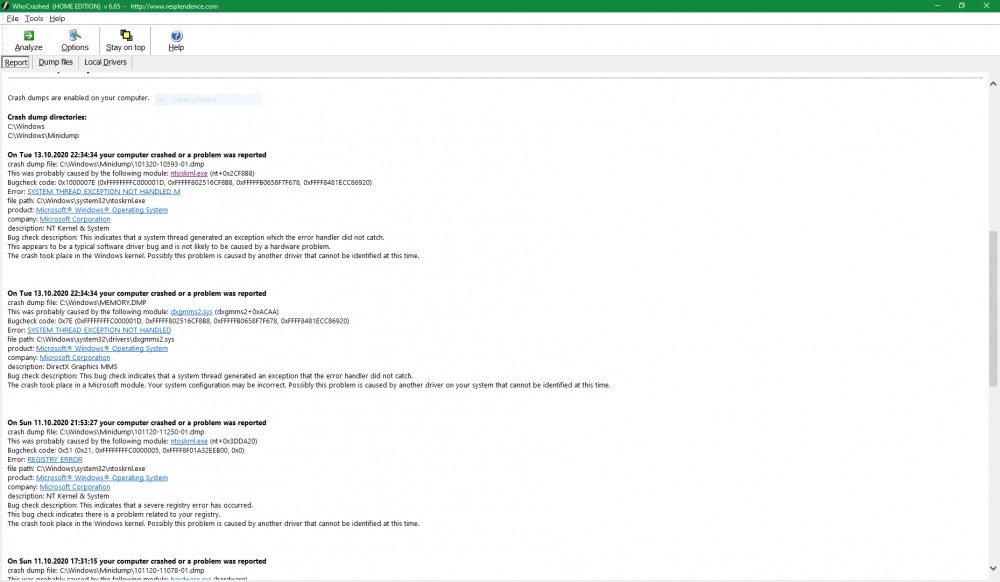

Patrick Françoise Jeanneret-Charmillot Posted October 13, 2020 Author Posted October 13, 2020 (edited) Hello, j'ai déjà lancé une fois un point de restauration ancien, mais cela n'a rien changé du fait qu'ils ne sont pas assez ancien... Est il possible que mon anti virus en soit la cause (norton 360) ? Eventuellement un programme qui plante le pc ? Et remettre mon pc à l'état d'usine ? Edited October 13, 2020 by Patrick Françoise Jeanneret-Charmillot
Delta Posted October 13, 2020 Posted October 13, 2020 sur votre screen, je vois DXGMM c'est en relation avec votre direct X et les jeux reclame les directX il faudrait les mettre a jours : DirectX http://download.microsoft.com/download/1/7/1/1718ccc4-6315-4d8e-9543-8e28a4e18c4c/dxwebsetup.exe
