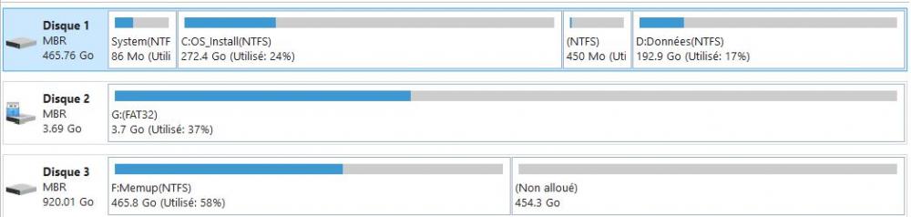

calisto06 Posted October 3, 2020 Posted October 3, 2020 (edited) Bonjour @dham Peux tu télécharger et installer MPW http://www.gratilog.net/xoops/modules/mydownloads/singlefile.php?lid=1991 (attention à bien décocher l'installation des logiciels optionnels proposés) ouvres l'outil et poste un screen du/des disque Ensuite tapes msconfig dans la barre de recherche et poste un screen de l'onglet démarrer pour qu'on voit combien d'entrées boot sont présentes Edited October 4, 2020 by calisto06
dham Posted October 6, 2020 Author Posted October 6, 2020 Bonjour et merci Pour des raisons de santé je n'ai pas pû répondre avant Voici les deux screnns
calisto06 Posted October 6, 2020 Posted October 6, 2020 Tu n'as qu'un système qui a une entrée de boot donc si tu souhaites réinstaller complètement w10 il faudra choisir le disque 1 puis supprimer les partitions : 86 Mo , 272.4Go et celle de 450Mo depuis l'installeur Windows . A ce moment tu auras un espace libre , il faudra le sélectionner puis cliquer sur créer et tu installes là sur la nouvelle partition Tu peux t'inspirer de https://community.lecrabeinfo.net/blogs/entry/13-tutoriel-complet-de-recuperation-et-dinstallation-de-windows-10-depuis-un-support-dinstallation/
dham Posted October 6, 2020 Author Posted October 6, 2020 Et ce qu'il y a sur les autres partitions, j'en fait quoi ? Çà me parait assez complexe pour quelqu'un de novice
calisto06 Posted October 6, 2020 Posted October 6, 2020 Lors de l'installation tu vas déconnecter le disque 3 : au moins pas de risques de cafouillage Si tu suis les instructions et supprime les 3 premières partitions comme je t'ai indiqué tu auras une partition de 273 g libre en début de disque et c'est là ou tu vas installer w10 Et tu ne touches pas à la partition de 192.9 g Tu peux consulter https://lecrabeinfo.net/reinitialiser-reinstaller-windows-10.html N°3 et Étape 2a : tout supprimer et réinstaller Windows 10 avec l’installeur de Windows 10 ou tu as les étapes en image En ce qui concerne la licence comment as tu activé w10 ?

Toto61 Posted October 7, 2020 Posted October 7, 2020 Re, Petite remarque en voyant la capture sur les partitions. Personnellement, je n'aurais pas touché à la 1ère et 3ème partition, car, sauf erreur, il me semble que l'on doit se trouver sur un PC d'un constructeur (HP, Acer...) et qui dipose d'un système de restauration d'un constructeur. Sauf à être sur de ne plus vouloir restaurer le PC en mode "Sortie d'usine", sans avoir besoin d'un DVD / Clé USB d'installation. Mais bon, rien de méchant si cela à été viré.
