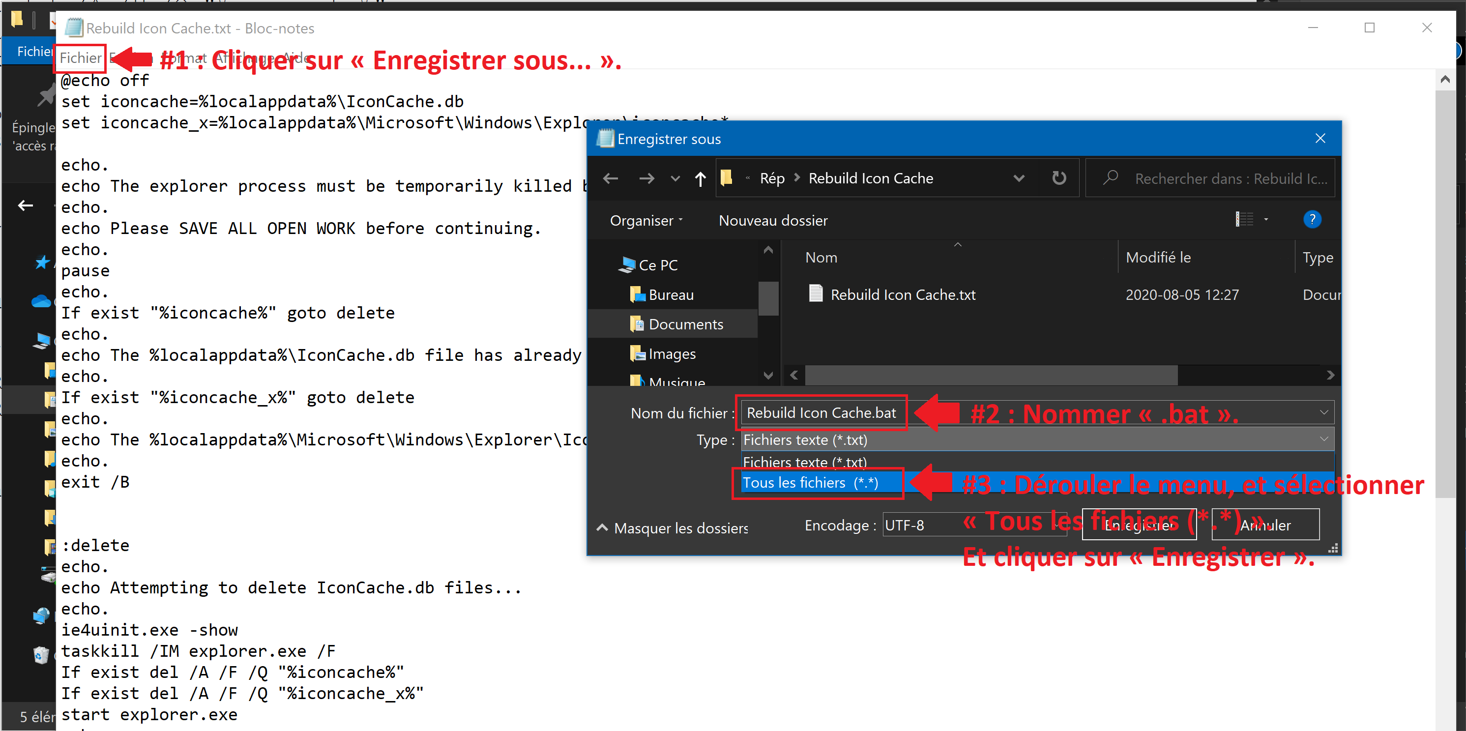

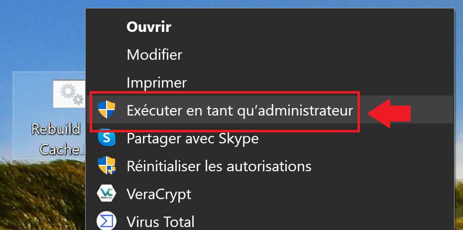

Yves B. 742 Posted August 5, 2020 Share Posted August 5, 2020 (edited) Salut @PhilR, Le 03/08/2020 à 12:37, PhilR a dit : j'ai perdu un certain nombre d'icones pour des applications affichées dans la barre de taches et dans le menu de démarrage, les liens sont actifs, les .exe sont bien là, mais l'icone n'est plus actif, si vous avez une idée ... Tu pourrais reconstruire le cache des icônes ??? Depuis une session Administrateur. Premièrement, tu ⁎⁎⁎⁎⁎ crées un point de restauration ⁎⁎⁎⁎⁎. Première méthode, en utilisant un fichier .bat. Tu peux taper ou copier/coller le code ci-dessous dans le « Bloc-notes ». @echo off set iconcache=%localappdata%\IconCache.db set iconcache_x=%localappdata%\Microsoft\Windows\Explorer\iconcache* echo. echo The explorer process must be temporarily killed before deleting the IconCache.db file. echo. echo Please SAVE ALL OPEN WORK before continuing. echo. pause echo. If exist "%iconcache%" goto delete echo. echo The %localappdata%\IconCache.db file has already been deleted. echo. If exist "%iconcache_x%" goto delete echo. echo The %localappdata%\Microsoft\Windows\Explorer\IconCache_*.db files have already been deleted. echo. exit /B :delete echo. echo Attempting to delete IconCache.db files... echo. ie4uinit.exe -show taskkill /IM explorer.exe /F If exist del /A /F /Q "%iconcache%" If exist del /A /F /Q "%iconcache_x%" start explorer.exe echo. echo IconCache database files have been successfully deleted. goto restart :restart echo. echo. echo You will need to restart the PC to finish rebuilding your icon cache. echo. CHOICE /C:YN /M "Do you want to restart the PC now?" IF ERRORLEVEL 2 goto no IF ERRORLEVEL 1 goto yes :yes shutdown /r /f /t 00 :no exit /B Tu Cliques sur « Enregistrer sous... ». Puis dans la nouvelle fenêtre, le nommer « Rebuild Icon Cache.bat », très important le .bat Cliquer sur « Tous les fichiers (*.*) ». Cliquer sur « Enregistrer », en l'envoyant sur le « Bureau ». Clic-droit dessus, et « Exécuter en tant qu'administrateur », dans la fenêtre de l'Invite de commande, accepter les demandes d'autorisations (2x). Laisser travailler, et redémarrer l'ordinateur. L'autre méthode, toujours depuis une session Administrateur, et en ayant ⁎⁎⁎⁎⁎ créé un point de restauration ⁎⁎⁎⁎⁎ Tu fermes et enregistres tout ce sur quoi tu travaillais avant de poursuivre. La prochaine étape consiste à fermer l'Explorer.exe, et à supprimer le cache des icônes, et à redémarrer ton ordinateur. Tu ouvres l'Invite de commandes (Admin), et tu entres les lignes de codes suivante une par une (après chaque ligne tu presses « Enter ») : ie4uinit.exe -show Enter taskkill /IM explorer.exe /F Enter DEL /A /Q "%localappdata%\IconCache.db" Enter DEL /A /F /Q "%localappdata%\Microsoft\Windows\Explorer\iconcache*" Enter shutdown /r /f /t 00 Cette dernière ligne de code va redémarrer ton ordinateur immédiatement, après avoir pressé sur “Enter”. Tiens nous au courant A+ Edited August 5, 2020 by Yves B. 1 Link to post
calisto06 1946 Posted August 5, 2020 Share Posted August 5, 2020 Coucou @Yves B. ...mais que fait ce chouette tutoriel ici ? Vas vite le poster sur ton blog qu'on puisse le retrouver facilement Merci en tout cas 1 Link to post
PhilR 0 Posted August 6, 2020 Author Share Posted August 6, 2020 Bonjour, Merci bien, je vais essayer ça ... Néanmoins et pour info j'ai déjà essayé l'effacement du iconcache.db, , sans effet, mais je n'ai peut-être pas fait cela de manière appropriée. Réponse après l'exécution du .bat dans quelques minutes ... 1 Link to post
PhilR 0 Posted August 6, 2020 Author Share Posted August 6, 2020 Bon, résultat des courses, rien n'a changé ... Je pense que c'est plus grave que ça, c'est comme si les raccourcis étaient mal configurés (pointaient mal sur l'icone associé) . Ci-dessous ce qui se passe quand après avoir ouvert les propriétés du raccourci que se trouve dans le menu démarrage de Acrobat Reader DC (le programme fonctionne parfaitement, simplement l'icone est blanche dans le menu). J'ai l'impression que la variable %SystemRoot% n'est pas correcte (à ce propos coment vérifier ça ?). Link to post
