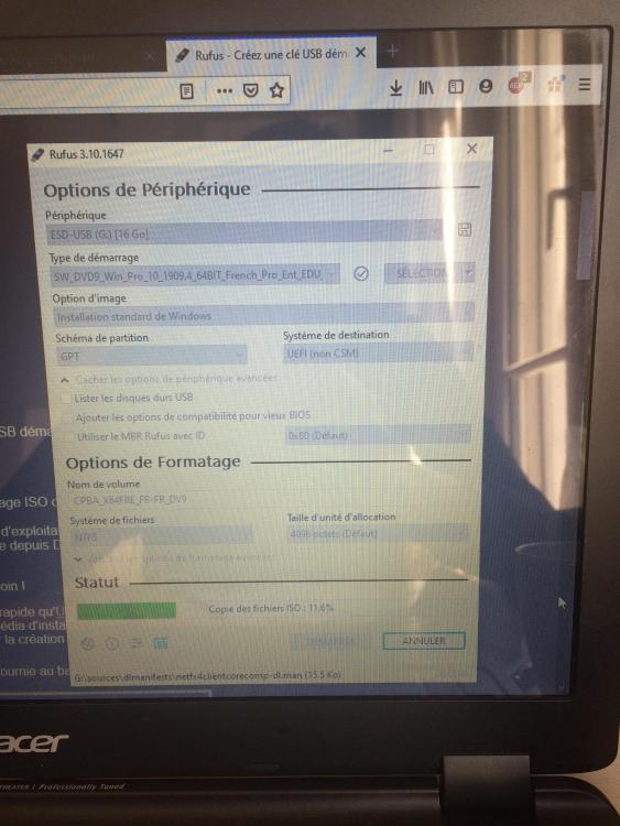

Merci pour les infos qui sont très claires. Je voudrais réinstaller Windows à partir d’une clé usb. J’ai la clé, sur la sortie  « bleue » du PC Acer.
Lorsque j’essaye de booter au démarrage ça ne fonctionne pas. F2 est la touche setup indiquée mais sans succès... ni F12  ou autre F. J’ai essayé d’accéder à UEFI à partir de Windows mais ça diffère à partir de l’étape 4 du tuto.
Photos ci dessous.
quelqu’un a une  suggestion ?
Merci bcp

Posted
Suite et fin :
ça me fonctionnait pas car dans le formatage RUFUS de la clé le schéma de partition était  en GPT.
Après avoir tenté pleinnnnn de choses et lu pleinnnn d’articles 🦀 j’ai essayé de mettre en MBR et sezam ça a marché ! !
Maintenant je suis les tuto pour organiser le disque dur / les données... c’était le but de cette  réinstallation.
merci pour l'accompagnement de ma première reconfig d’ordi. J’ai appris bcp de choses!
—> Calisto06 tous ces boots m’ont perdue 😁
—> si vous avez une petite explication sur le mbr et gpt complémentaire de l’article du 🦀 c’est avec plaisir
