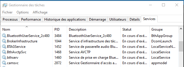

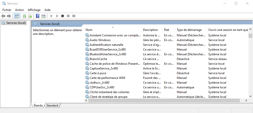

Voila ce que j'aimerais savoir : au début de ma panne j'avais à priori un problème avec le service "browser" qui me plantait dans les jeux mais pas que.
a1.jpg.ff546a8fe917ff2c632ecdedae2b9b06.jpga2.thumb.jpg.61ab70050045684e71b0175e02b94814.jpg
Depuis j'ai réinstallé quelques jeux et les ai essayé un peu aussi. Cela à l'air de bien fonctionner.
Et je m'aperçois que suite à cette réinstalle, dans mes services, le service "browser" n'existe pas.

Bon c'est quand même pas simple à comprendre des fois. Bon, la j'ai réinstallé ça marche mais si je regarde dans services.msc j'ai ça serv2.jpg.34dd7d45bdee7dbdb45928c03b06128a.jpg
il n'y a pas de browser........ et quand j'ouvre le gestionnaire des tâches ...coucou, il est la .... arrêté, mais la !
