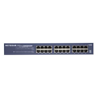

le mieux et c'est pas beaucoup plus chère, vous vous équipé d'un rack " hub - swtich " et partir dans toute les pieces de la maison sera un meilleur compromis...
Switch-reseau-RJ45-NETGEAR-24-ports-giga
il y a des moins gros suivant le nombres de pc a brancher ou bien le nombres de pièces a desservir.
