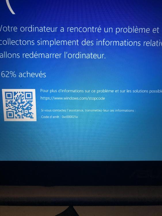

Delta Posté(e) le 1 septembre 2019 Posté(e) le 1 septembre 2019 il y a 8 minutes, JeremyQ a dit : J’ai réussi à réinstaller w10 après 7/8 plantage et la j’essaye de terminer l’installation mais j’en suis à 7/8 ecran bleu j’arrive pas à finir ... C’est une horreur ce truc Bonsoir, avec blue screen view ici : https://www.nirsoft.net/utils/blue_screen_view.html tentez de nous faire des screen pour que l'ont puisse voir un peut se qui se passe.
JeremyQ Posté(e) le 1 septembre 2019 Auteur Posté(e) le 1 septembre 2019 Je n’arrive pas à ouvrir w10 il a planté plusieurs fois pendant le démarrage avec cortana du coup je me trouve avec un compte defaultuser0 je n’ai plus qu’a Recommencer l’installation 😭 super les soirees ecran bleu 🥳
Delta Posté(e) le 1 septembre 2019 Posté(e) le 1 septembre 2019 il y a 3 minutes, JeremyQ a dit : Je n’arrive pas à ouvrir w10 il a planté plusieurs fois pendant le démarrage avec cortana du coup je me trouve avec un compte defaultuser0 je n’ai plus qu’a Recommencer l’installation 😭 faite l'installation sans connexion au wifi ni câble internet ..

Delta Posté(e) le 2 septembre 2019 Posté(e) le 2 septembre 2019 Il y a 2 heures, JeremyQ a dit : J’ai réussi l’installation au complet sans beugé jusqu’a La fin dans connexion et sans un seul écran bleu yop là, c'est que donc windows tente d'installer un drivers que votre PC n'accepte pas et le fait planter. il faudrait installer le GPEDIT.MSC si vous avez un Home si vous avez la version pro vous l'avez déjà. on devra aller bloquer l'installation des pilote drivers windows lors de l'installation des mise a jours du windows

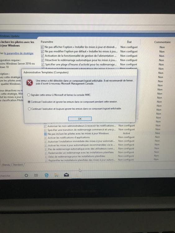

JeremyQ Posté(e) le 5 septembre 2019 Auteur Posté(e) le 5 septembre 2019 Le 02/09/2019 à 17:30, Delta a dit : yop là, c'est que donc windows tente d'installer un drivers que votre PC n'accepte pas et le fait planter. il faudrait installer le GPEDIT.MSC si vous avez un Home si vous avez la version pro vous l'avez déjà. on devra aller bloquer l'installation des pilote drivers windows lors de l'installation des mise a jours du windows Bonjour ça y est j’ai installé GPEDIT que dois je faire maintenant ?? Pour info toujours pas mis internet et toujours pas d’ecran Bleu. merci
Delta Posté(e) le 5 septembre 2019 Posté(e) le 5 septembre 2019 il y a 1 minute, JeremyQ a dit : ça y est j’ai installé GPEDIT que dois je faire maintenant ?? cliquer droit sur le drapeau windows en bas a gauche puis cliquer sur executer ensuite : taper gpedit.msc une page s'ouvre. dans configuraton ordinateur. vous cliquer sur modèle d'administration pour l'ouvrir puis composant windows. Ensuite, une page dans le milieu et là vous descendez tout en bas pour trouver windows update vous cliquer dessus et la vous rechercher la phrase : ne pas inclurez les pilotes avec les mise a jours windows et vous l'activé.
JeremyQ Posté(e) le 5 septembre 2019 Auteur Posté(e) le 5 septembre 2019 Ok c’est fait j’ai ça à la fin
Delta Posté(e) le 5 septembre 2019 Posté(e) le 5 septembre 2019 j'avoue ne jamais avoir eu un tel message ... continuer et cliquer sur ignorez les erreurs pour cette session... rebooter le pc et refaite la manipulation voir si il as garder les options en memoire
JeremyQ Posté(e) le 5 septembre 2019 Auteur Posté(e) le 5 septembre 2019 Fait ! C’est ok c’est encore activé
Delta Posté(e) le 5 septembre 2019 Posté(e) le 5 septembre 2019 Il y a 3 heures, JeremyQ a dit : Fait ! C’est ok c’est encore activé vous l'avez activer et il n'y as plus de message ?? maintenant mettez votre câble internet et installer vos pilote driver des composants de votre PC en allant les chercher chez le constructeur.
