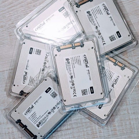

Petit stage pratique ce WE, pour un refresh de postes à remettre en place d'ici 48H...
nan mais ... nan merci je participe pas rien qu'as voir la marque laisse tomber au rebus :c_lol2:
