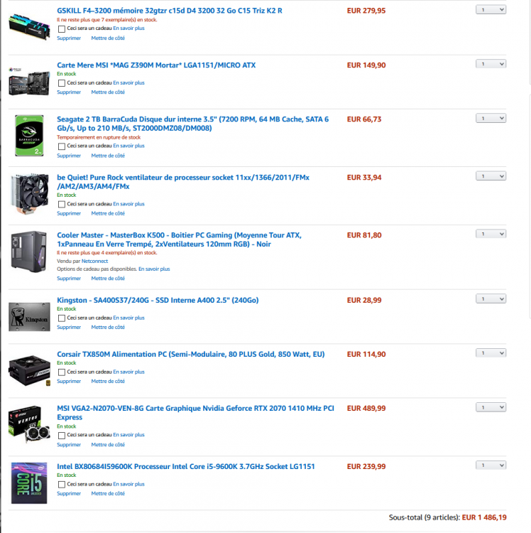

safami Posté(e) le 30 juillet 2019 Share Posté(e) le 30 juillet 2019 (modifié) là c'est bon non ? Modifié le 30 juillet 2019 par safami 1 Lien vers le commentaire
safami Posté(e) le 30 juillet 2019 Share Posté(e) le 30 juillet 2019 suite à la réaction de @calisto06. je vais faire les totaux : - CPU annoncé 65W retenons 100 (équivalant I7) - CM 100W - CG 180W retenons 200W Y a 150W de marge >< donc ma proposition est bonne 1 Lien vers le commentaire

Le PoissonClown Posté(e) le 30 juillet 2019 Share Posté(e) le 30 juillet 2019 Salut ! il y a 37 minutes, safami a dit : suite à la réaction de @calisto06. je vais faire les totaux : - CPU annoncé 65W retenons 100 (équivalant I7) - CM 100W - CG 180W retenons 200W Y a 150W de marge >< donc ma proposition est bonne Effectivement, je ne vois pas où est le souci. Les ventilos et les trucs annexes du genre lecteurs USB/CD et DD, ça consomme plus de 100W ? Lien vers le commentaire
safami Posté(e) le 30 juillet 2019 Share Posté(e) le 30 juillet 2019 il y a 15 minutes, Le PoissonClown a dit : Salut ! Effectivement, je ne vois pas où est le souci. Les ventilos et les trucs annexes du genre lecteurs USB/CD et DD, ça consomme plus de 100W ? ho non >< Lien vers le commentaire
Delta Posté(e) le 30 juillet 2019 Share Posté(e) le 30 juillet 2019 (modifié) Il y a 3 heures, safami a dit : CG 180W retenons 200W retenons 200w en mode quoi ??? en rush elle peut peter bien plus haut déjà rien que sur une de 130 W j'ai une préco d'une alim de 450 donc pour 180w tient toi bien il y a une preco de 500 W min car 180W ou 130 W c'est pas ce qu'elle consomme au max lors des rush ou des coup de pulse.. et c'est là qu'ont se retrouve avec des bleu screen et des lag ... le Cpu lui aussi quand il a sont coup de pulse les 95 W du ryzen vas être dépassé. mais bon je dis rien mettez au light pif o mètre je vais pas contredire. Il y a 3 heures, Le PoissonClown a dit : Les ventilos et les trucs annexes du genre lecteurs USB/CD et DD, ça consomme plus de 100W ? cela ne consomme pas 100 W non pas du tout, c'est juste ici un effet pervers que peut de monde prend en compte. c'est que tout moteur qui est entrainer par de l'electricité en reprenant le ventilo, si le ventilo s'encrasse ou que les dissipateurs ne sont pas nickel le moteur doit forcé pour atteindre sa vitesse de rotation optimal. si le moteur dois forcé l’électricité vas augmenter la tension et qui donne cette tension. L'alimentation. si bien que si elle passe en Crête un court instant c'est pas grave, mais si elle y reste trop... elle claque soit elle claque toute seul, soit elle claque CG CPU CM etc. Modifié le 30 juillet 2019 par Delta Lien vers le commentaire
safami Posté(e) le 31 juillet 2019 Share Posté(e) le 31 juillet 2019 (modifié) Donc que préconise tu @Delta? De passer à 650 / 700 W ? Ou carrément 850 ? Mais ça me paraîtrait beacoup Modifié le 31 juillet 2019 par safami Lien vers le commentaire
OhT'asRie Posté(e) le 31 juillet 2019 Auteur Share Posté(e) le 31 juillet 2019 Salut @Delta @safami J'ai remplacé l'alim par une 850, ce que @Delta m'avais préconisé avec la config Intel qu'il m'avait proposé. J'ai mis une Corsair RM850x 80PLUS Gold à 137€95. Je ne sais pas si elle tient la route, de ce que j'ai compris Corsair est pas mauvais en alim. Peut-être que c'est une trop grosse alim ou pas, je vous laisse me corriger si je me suis planté. Ce qui nous donnerai comme configuration totale : AMD Ryzen 7 2700X Gold Edition (3.7 GHz/ 4.3 GHz) 319€94 DeepCool GAMMAXX 400 - Blanc 49€90 Gigabyte B450 AORUS PRO 135€75 G.Skill RipJaws 5 Series Rouge 16 Go (2x 8 Go) DDR4 2666 MHz CL15 99€55 EVGA GeForce RTX 2060 SUPER XC GAMING 499€94 Corsair Force MP510 240 Go 61€94 Seagate BarraCuda 1 To (ST1000DM010) 47€95 Cooler Master MasterBox K500 74€95 Corsair RM850x 80PLUS Gold 37€95 LDLC - Montage d'une machine complète sans système 59€95 iiyama 27" LED - G-MASTER GB2730QSU-B1 269€95 TOTAL : 1 757€77 Soit 1427,87 € sans l'écran et le montage que je vais prendre à ma charge (le reste c'est mon père qui paye). On reste donc à peu près dans le budget, sachant qu'il n'est pas impossible que d'ici Octobre / Novembre les prix baissent un peu, je pourrai même attendre le Black Friday. Lien vers le commentaire
