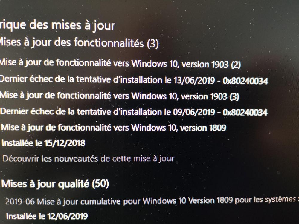

Voilà j'ai a nouveau des soucis avec l'installation de la 1903, apparemment c'est le cas de pas mal de monde, jusque là avec tous les conseilles que vous m'aviez prodigués et la ré-install complète de Windows 10 je n’avais plus eu de soucis avec les très grosses mise a jour mais là...c'est a n'y rien comprendre...

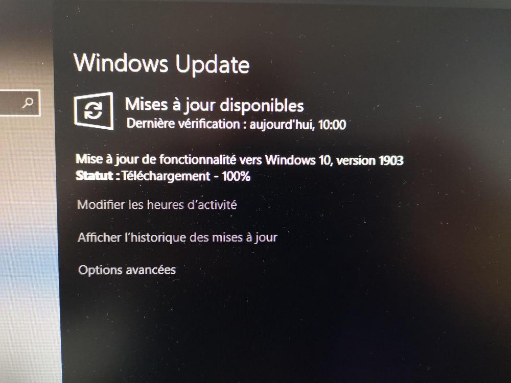

1) Alors le téléchargement ce passe très bien il monte au 100% de ce côté là pas de soucis, mais après, bien après...il ne se passe rien, pas de demande de redémarrage ni quoi que ce soit!

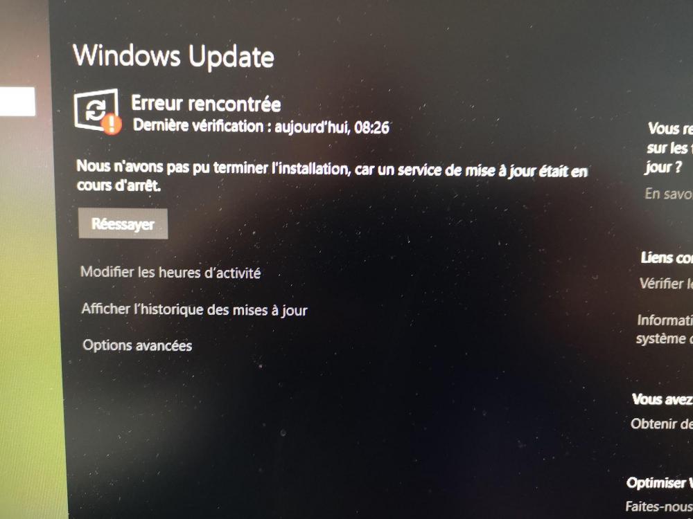

2) donc après des heures d'attente je reboot mon OS et là je retourne dans les mises a jour et j'ai au choix: soit 0x8007000e, soit 0x80240034 ou le message suivant " nous n'avons pas pu terminer l'installation, car un service de mise a jour était en cours d'arrêt, je vous joins les photos.
