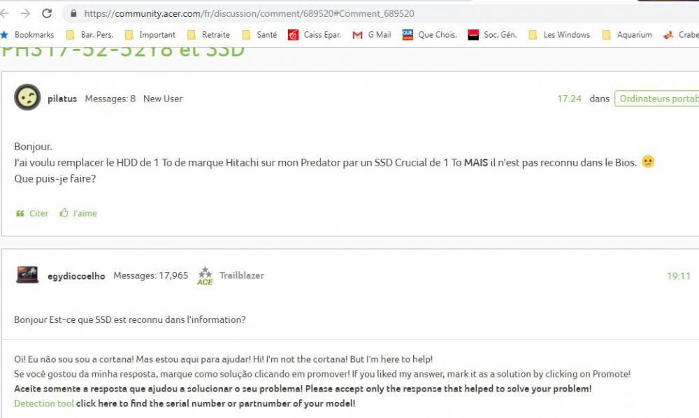

pilatus Posté(e) le 15 juin 2019 Auteur Share Posté(e) le 15 juin 2019 Reastauration, puis tests de l'installation. Et Clean Install = chez moi, au moment de l'installation, suppression des partitions et installation. N'ai rien gardé de l'installation faite en 1709 (restauration-initialisation) et clean install en 1903. Tout va bien! Lien vers le commentaire

pilatus Posté(e) le 15 juin 2019 Auteur Share Posté(e) le 15 juin 2019 Tu sais Calisto6, j'ai été tenté de l'ouvrir ce Predator, j'ai été tenté d'écrire à la Direction France de Acer, mais: 1°) je n'ai rien cassé, 2°) tout est ENFIN rentré dans l'ordre (et c'est bien la première fois que celà m'arrive), 3°) j'ai fait des copies sur DVD-RAM des DVD de restauration "paramètres d'usine" que je vais bien protéger et ranger... C'est formidable cette nouvelle façon de démarrer rapidement, ça me change du HDD. Lien vers le commentaire

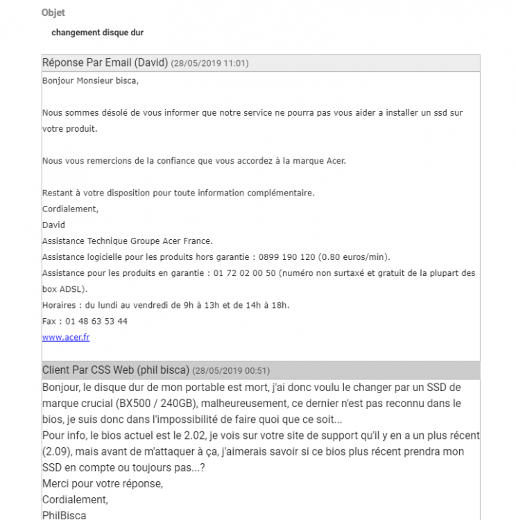

calisto06 Posté(e) le 15 juin 2019 Share Posté(e) le 15 juin 2019 Oui en tout cas @philbisca a le même pb mais il reste entier et c'est totalement anormal de voir ça de nos jours Lien vers le commentaire

philbisca Posté(e) le 15 juin 2019 Share Posté(e) le 15 juin 2019 il y a 27 minutes, calisto06 a dit : Oui en tout cas @philbisca a le même pb mais il reste entier et c'est totalement anormal de voir ça de nos jours Bah oui, et surtout, je crains que le collègue n'ait pas ces fameux et manifestement indispensables DVD de restauration "paramètres d'usine" Lien vers le commentaire
