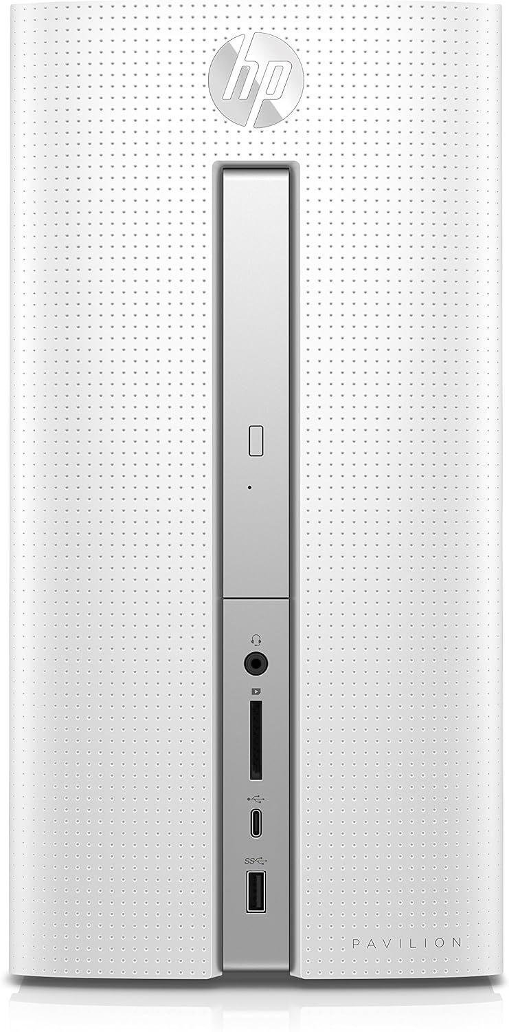

calisto06 Posted April 19, 2019 Share Posted April 19, 2019 Le truc c'est que j'ai rien vu pour brancher un clavier ps2 à l'arrière https://support.hp.com/fr-fr/product/hp-pavilion-570-p000-desktop-pc-series/13823514/model/17441877/document/c05576417 si c'est le bon modèle . Link to comment
Delta Posted April 19, 2019 Share Posted April 19, 2019 il y a 34 minutes, calisto06 a dit : Le truc c'est que j'ai rien vu pour brancher un clavier ps2 à l'arrière https://support.hp.com/fr-fr/product/hp-pavilion-570-p000-desktop-pc-series/13823514/model/17441877/document/c05576417 si c'est le bon modèle . bonjour @Elfee68 pourriez vous ouvrir le boitier et faire un screen de la CM avec son numero de serie et modele ... moi je tombe sur ceci : CM : Link to comment
calisto06 Posted April 19, 2019 Share Posted April 19, 2019 (edited) Bon le plus sur ce serait d'avoir une photo exploitable du devant et du derrière de l'appareil , on serait fixés pour les ports disponibles . En tout cas c'est bien le bon modèle https://support.hp.com/fr-fr/product/hp-pavilion-570-p000-desktop-pc-series/13823514/model/17441877/product-info?jumpid=reg_r1002_frfr_s-001_title_r0001 Et on a les caractéristiques de la carte mère https://support.hp.com/fr-fr/product/hp-pavilion-570-p000-desktop-pc-series/13823514/model/17441877/document/c05576417 là ou j'ai pas vu de port PS2 Edited April 19, 2019 by calisto06 Link to comment

Elfee68 Posted April 20, 2019 Author Share Posted April 20, 2019 Bonjour Tout d’abord un grand merci pour vos réponses Ci-joint les photos et donc je n’ai pas de possibilité de brancher un clavier ou une souris autrement que par port USB... Je ne suis pas une experte, alors démonter l’ordi pour prendre une photo de la carte mère ou autre, ça va être difficile pour moi. Je voulais essayer d'éviter de devoir apporter l’ordi dans un endroit pour le faire réparer... mais je crois que je ne vais pas avoir le choix... à moins qu’il y ait une autre solution Link to comment
