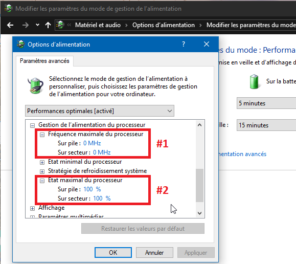

Donc, dans ta version de Windows 10, tu as les deux réglages ?
Comme ci-dessous ???

Salut @pilatus,
Si tu désires retrouver l’option « Fréquence maximale du processeur », au préalable tu crées un point de restauration, et ensuite tu peux, via “l’Invite de commande(Admin)”, entrer les commandes suivantes :
Batterie :  powercfg -setdcvalueindex SCHEME_CURRENT 54533251-82be-4824-96c1-47b60b740d00 75b0ae3f-bce0-45a7-8c89-c9611c25e100 « MHz »
Branché :  powercfg -setacvalueindex SCHEME_CURRENT 54533251-82be-4824-96c1-47b60b740d00 75b0ae3f-bce0-45a7-8c89-c9611c25e100 « MHz »
Tu remplaces le « MHz » par la fréquence que tu peux mettre selon ton matériel.
La valeur par défaut est « 0 (zéro) », qui signifie aucune limitation.
Donc, par exemple tu entrerais les commandes suivantes :
Batterie :  powercfg -setdcvalueindex SCHEME_CURRENT 54533251-82be-4824-96c1-47b60b740d00 75b0ae3f-bce0-45a7-8c89-c9611c25e100 0  , et tu valides (Enter)
Branché :  powercfg -setacvalueindex SCHEME_CURRENT 54533251-82be-4824-96c1-47b60b740d00 75b0ae3f-bce0-45a7-8c89-c9611c25e100 0  , et tu valides.
Et, tu refermes l’Invite de commande(Admin), et tu peux redémarrer l’ordinateur si tu le désires.
A+ :wink:
