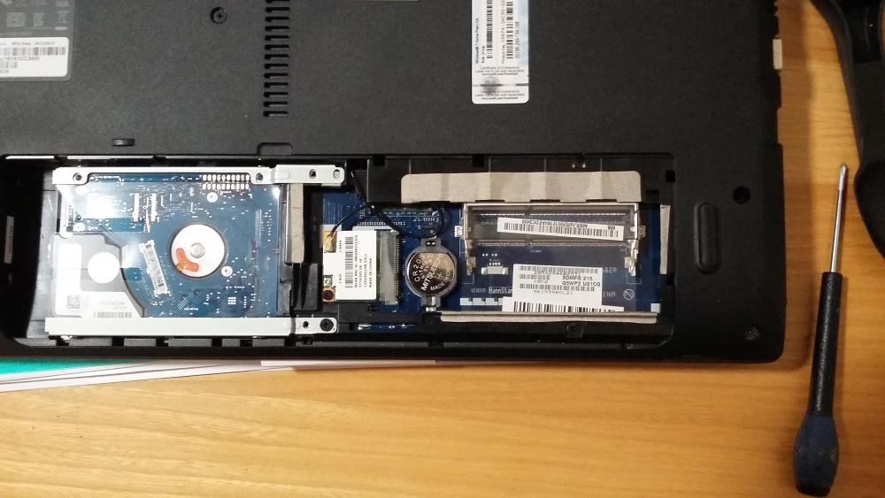

Je n'ai pas encore essayé de retirer et remettre la pile. Voici une photo de mon portable capot ouvert. On y voit une très belle pile ronde. Est-ce qu'on parle de celle-là ou est ce qu'il y en a une autre ?
Christian734, si j'essaie ta suggestion, quelles sont les conséquences ? d'après ce que je comprends, cela ne réinitialise pas WINDOWS, mais réinitialise les pilotes, les modif de matériel, quoi d'autre ?

Il y a 15 heures, Christian734 a dit :
e le fait régulièrement sur des PCs de clients qui ne veulent  plus démarrer, ou écran noir, ou conflits d'irq, de pilotes etc
C'est intéressant comme méthode , mais dans ce cas il faut réinstaller le système à neuf  ?
