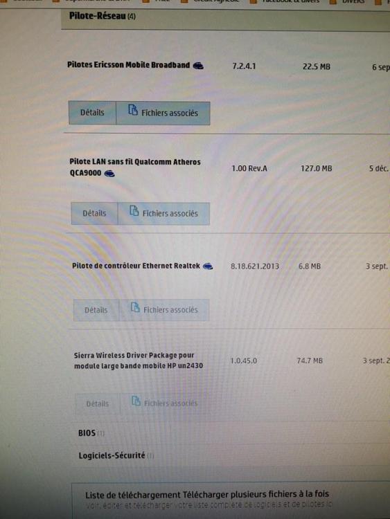

Bushi Posté(e) le 26 janvier 2019 Auteur Posté(e) le 26 janvier 2019 Bonjour j'ai ces quatre là lequel est le bon stp car j'ai bien Pilote LAN sans fil Qualcomm Atheros QCA9000 mais comme ce n'est pas tout a fait ce que tu me dis ? Merci d'avance
calisto06 Posté(e) le 26 janvier 2019 Posté(e) le 26 janvier 2019 Oui le LAN sans fil Qualcomm Athéros c'est ça . Tu télécharges le fichier et tu l'exécute et tu me donne le résultat si il y a un message d'erreur d'incompatibilité utilise le mode compatibilité dans les paramètres de l'exe (clic droit )

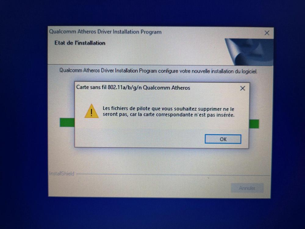

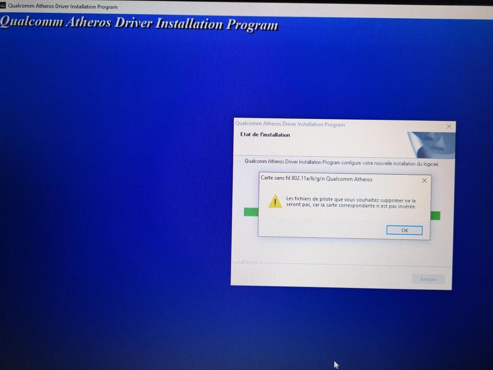

Bushi Posté(e) le 26 janvier 2019 Auteur Posté(e) le 26 janvier 2019 Bon, ça me met cela a l'install ^^
calisto06 Posté(e) le 26 janvier 2019 Posté(e) le 26 janvier 2019 Bon ben là on est fixé ...pas de carte wifi fonctionnelle . Je vais demander son avis à @Delta , si la carte wifi est hs c'est peut être pas la peine de se risquer à mettre à jour le bios …. 2

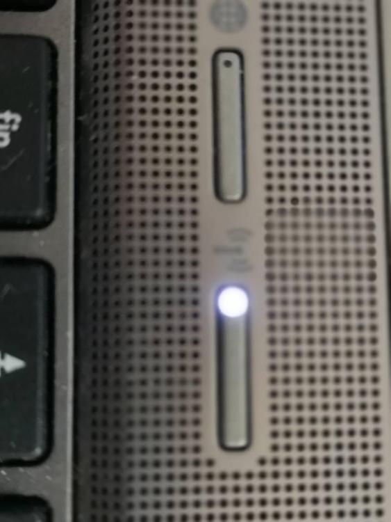

Bushi Posté(e) le 26 janvier 2019 Auteur Posté(e) le 26 janvier 2019 (modifié) Ok par contre ce que je ne comprends pas c'est qu'elle fonctionnait parfaitement avec 7 et depuis 10 la loose mais c'est sympa je vais demander a un ami s'il n'a pas une usb wifi de mon côté pourtant le bouton wifi est bien allumé et bizarrement pas a l'orange ...? Modifié le 26 janvier 2019 par Bushi
calisto06 Posté(e) le 26 janvier 2019 Posté(e) le 26 janvier 2019 Elle doit pas aimer w10 la carte réseau , moi je t'aurais bien fait mettre à jour le bios mais @Delta n'est pas chaud pour ça (c'est pas sur que ça résolve le pb) et j'aimerais qu'il passe jeter un coup d'œil à ton post . Sinon une clé usb wifi c'est pas ruineux non plus ...mais attends que notre amiral passe voir et donne son avis .

Delta Posté(e) le 26 janvier 2019 Posté(e) le 26 janvier 2019 il y a 57 minutes, calisto06 a dit : Bon ben là on est fixé ...pas de carte wifi fonctionnelle . Je vais demander son avis à @Delta , si la carte wifi est hs c'est peut être pas la peine de se risquer à mettre à jour le bios …. si un composant est HS il n'est pas utile de faire un Bios, cela ne réglera rien du tout le bios = coeur pc si ont foire au revoir pc 2
