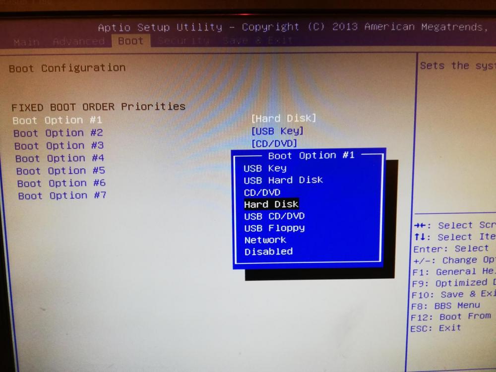

oui tentez une fois USB hard disk

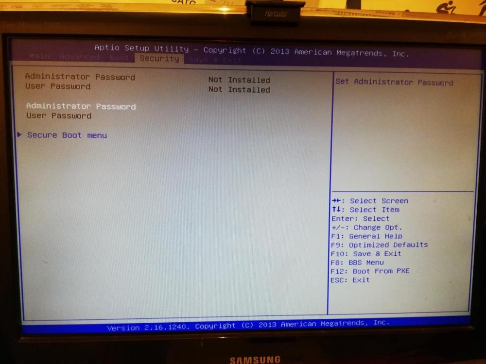

faite un screen de tout vos onglet qu'ont puisse vraiment voir votre bios comme vous, vous le voyez
il y a une misère là !!!
il y a 2 minutes, zebulon84 a dit :
est ce que le "secure boot support " enable
et "secure boot mode " standard
peuvent avoir quelques choses la dedans???
secure boot sur disabled
et remettez Hard disk en premier
voici mes 5 ecrans de base dans le bios
J'ai tenté avec boot security disable et hard disk en 1...rien n'y fait

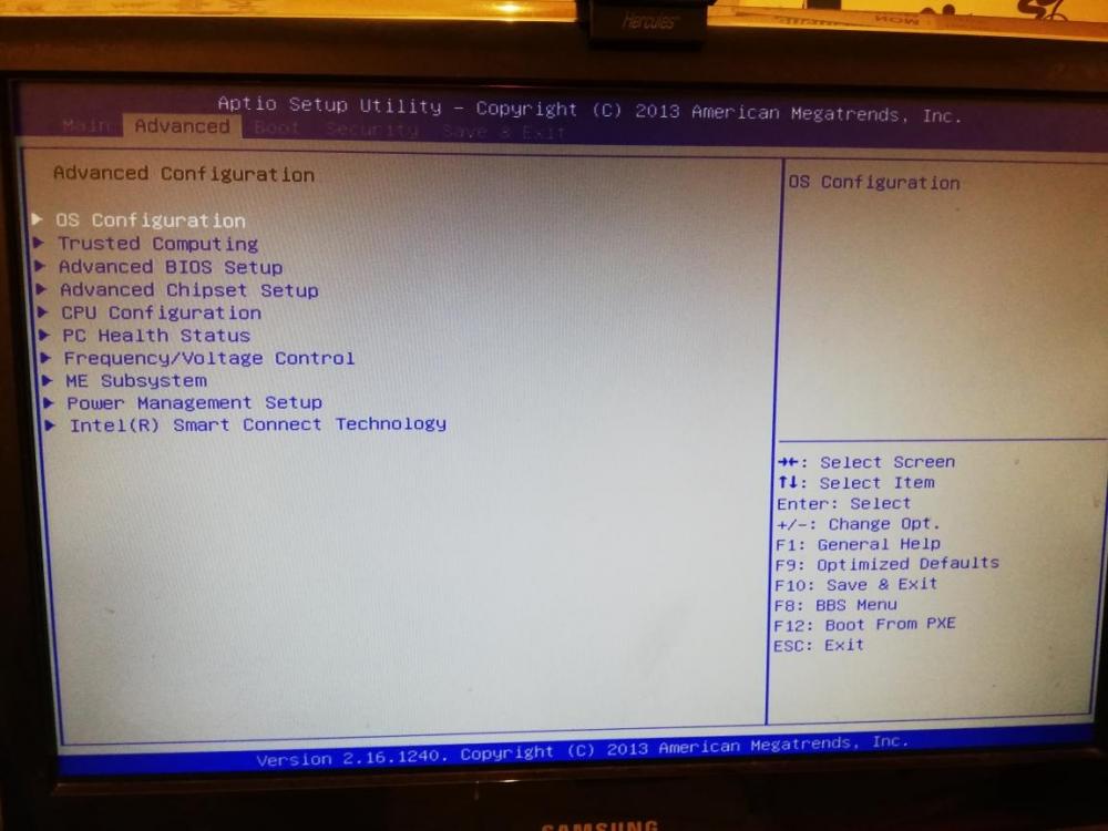

dans advanced
onglet advanced bios setup
deroulez le une fois
oubliez pas de remettre hard disk en 1er et laisser disabled le secure boot

Bon fais ceci, on va bien voir si ca marche :
Tu laisses le secure boot desactivé
Tu mets usb key en premier dans l'ordre de boot
Tu sauvegardes avant de quitter
Puis tu recommences l'installation en bootant sur la clé, arrivé a la fenettr fe partition, tu supprimes toutes les partitions, tu cliques sur la capacité du ssd pour que les partitions necessairrs au fonctionnement de win10 puiss3nt etre créées puis tu installes win10 sur la partition la plus grande et tu vois ce qui de passe.
