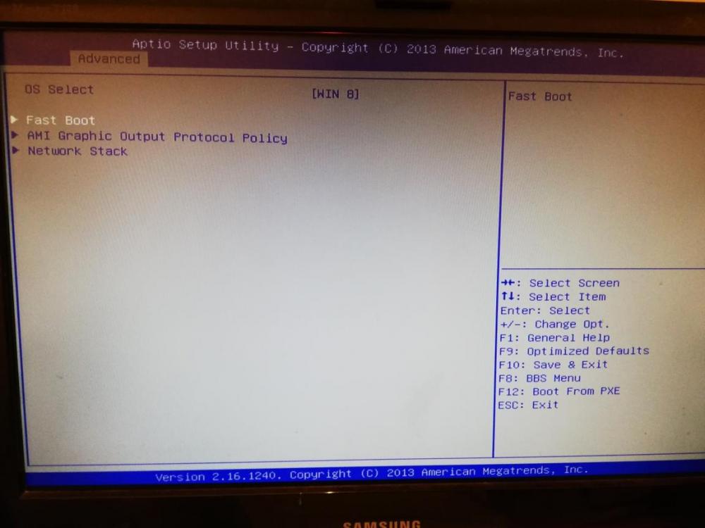

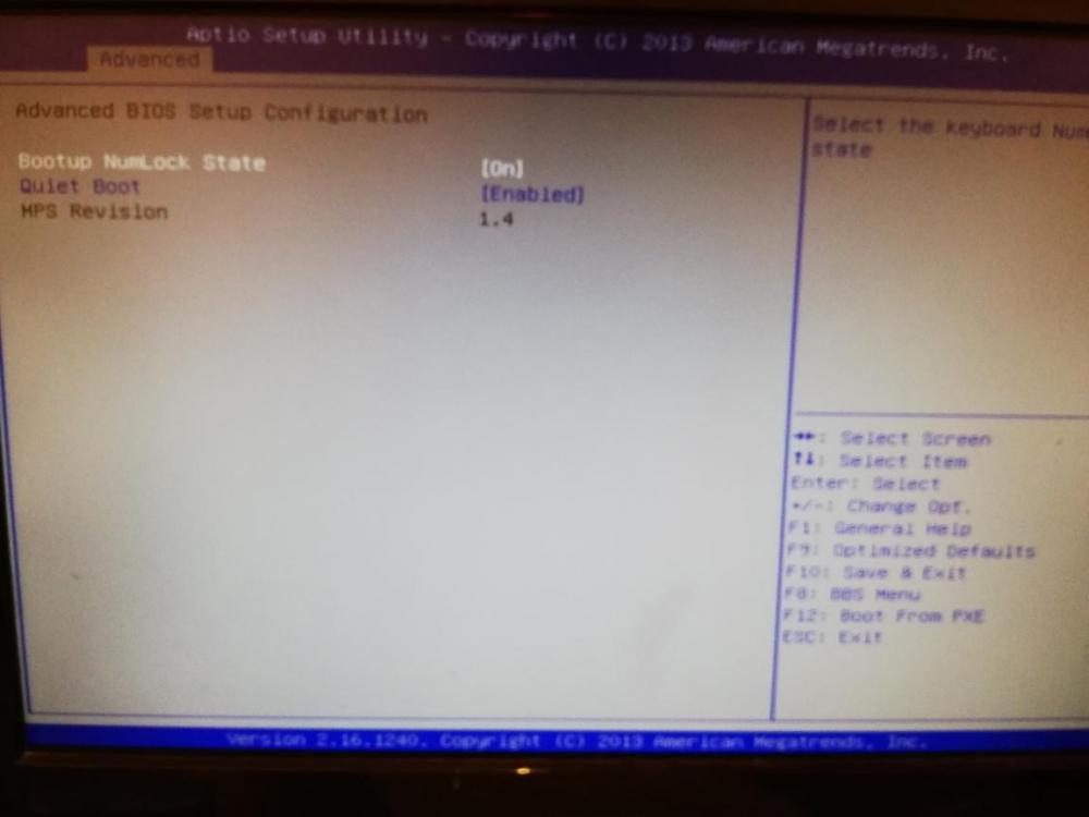

ensuite les infos que j'ai pu trouvé
Effectivement, comme le disait "Delta", j'ai un problème de controleur...
Ma question est de savoir où trouver le bon driver BIOS...
Je suis allé sur quelques sites mais j'ai peur de faire une conneries.......
yop là @zebulon84 en effet, le ahci sata contrôleur est pas là..
