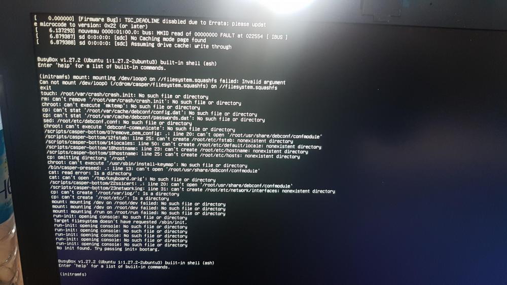

  2. Un erreur apparait et des lignes de commandes "Initramfs" apparaissent avec l'erreur nommée ci-dessus (le clavier passe en qwerty d'ailleurs ici) : "TSC_DEADLINE due to Errata; please update microcode to version 0x22 (or later)" : 190115062141137572.jpg

Je viens de relancer la tentative de boot depuis la clé USB et cette fois-ci l'erreur a un peu changé mais reste bloquante:20190115_230653.thumb.jpg.10ba87edc8641e5a11f77cd59e76d478.jpg

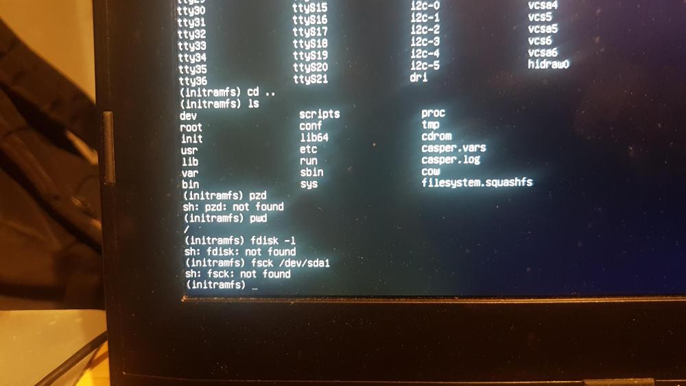

J'ai ensuite tenté ce que tu m'as dit depuis la racine / (là où je suis quand l'erreur se produit) mais il ne reconnait pas les commandes fdisk et fsck :(20190115_232054.thumb.jpg.a2d08d38994865f294ccf02a4a0f6cac.jpg

Il ne reconnait pas les commandes sudo et apt-get

Si oui , j'obtiens la même erreur que précédemment donc je n'ai pas accès au terminal linux (juste initramfs) et il ne reconnait pas sudo et fsck :/
Mais je peux reboot avec la commande reboot.

Du coup c'est bien ce que je faisais mais je retombe à chaque fois sur l'erreur suivante, peu importe la méthode choisie (dont "essayer sans installer"): 20190115_230653.jpg

Salut @lostUser,
Lorsque tu arrives sur le prompt (initramfs), entre la commande exit :
exit
Est-ce que tu peux nous dire le message que tu as après ?
Si tu as un message du type :
/dev/sda1: Unexpected...
fsck exited...
The root filesystem on /dev/sda1 requires manual fsck.
Entre la commande qu'a indiqué @rodriguem7973 :
fsck /dev/sda1
Tiens nous au jus !
Bon... si j'étais toi je recréerais ma clé USB d'Ubuntu étape par étape, en suivant l'étape 1 ici : https://lecrabeinfo.net/installer-ubuntu-18-04-lts-dual-boot-windows-10.html#etape-1-creer-une-cle-usb-dinstallation-dubuntu
J'insiste sur le fait de bien vérifier l'intégrité du fichier ISO avant de le flasher sur ta clé USB. L'empreinte SHA256 du fichier ISO que tu as téléchargé doit être égale à :
5748706937539418ee5707bd538c4f5eabae485d17aa49fb13ce2c9b70532433 (ubuntu-18.04.1-desktop-amd64.iso)
