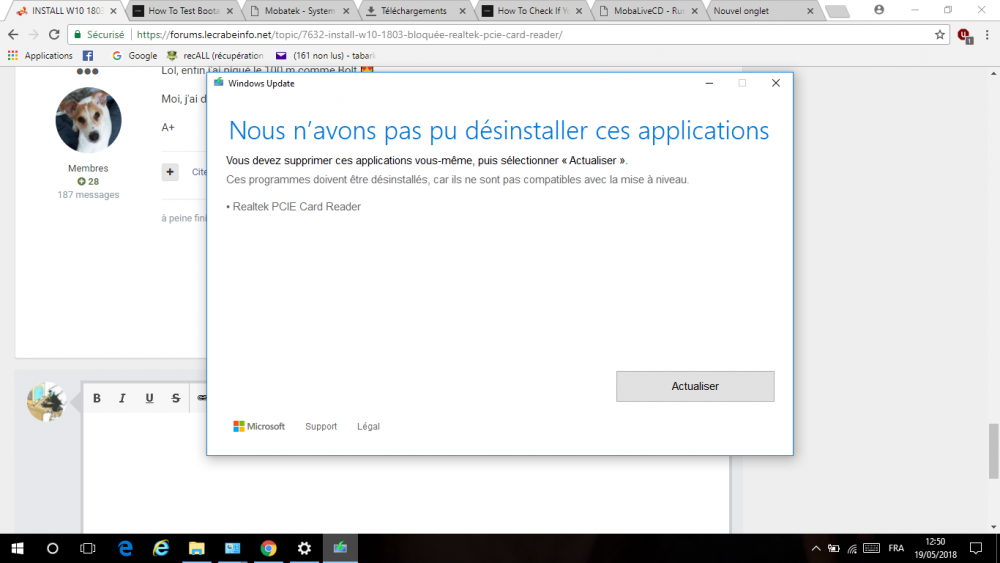

carmen Posté(e) le 19 mai 2018 Share Posté(e) le 19 mai 2018 Bonjour à tous, Depuis 12h, la 1803 est bloquée à 49%: W demande à ce que je désinstalle ce programme et je ne l'ai pas dans la liste des programmes et fonctionnalités ! W old a déjà été créé, et il m'est impossible de faire ne serait-ce qu'une copie des pilotes pour sauvegarde, ils n'existent plus selon W. je ne peux pas rétro-pédaler sur la MAJ non plus, je ne peux qu'éteindre l'ordi. Que faire ? Lien vers le commentaire
Canet66 Posté(e) le 19 mai 2018 Share Posté(e) le 19 mai 2018 Bonjour, Ne pas éteindre l'ordi, Windows sur tour ou portable ? A+ Lien vers le commentaire
S@T Posté(e) le 19 mai 2018 Share Posté(e) le 19 mai 2018 il y a 7 minutes, carmen a dit : Depuis 12h, la 1803 est bloquée à 49%: W demande à ce que je désinstalle ce programme et je ne l'ai pas dans la liste des programmes et fonctionnalités ! Bonjour @carmen ce n'est pas un soft mais du matériel : as tu un lecteur de cartes mémoires SD et + connecté en PCIe ? si oui tu peux faire un test en désactivant ce pilote depuis le mode sans échec via une clef de boot le mieux serait de le débrancher, comme tout le superflu, jusqu'à la carte graphique si nécessaire ...voir pour ex la carte wifi de @Canet66 et c'est un portable pro ? j'espère que tu as bien un backup autrement !? @+ Lien vers le commentaire

carmen Posté(e) le 19 mai 2018 Auteur Share Posté(e) le 19 mai 2018 merci, c'est un vieux portable de mon fils Sony W7=>W10, il avait passé les MAJ comme sur des roulettes jusqu'à la 1709 et là il me plante. je crois avoir des backup, faut que je cherche. je n'ai pas de carte "materielle" connectée : mon pc n'a que la souris en USB. pas de pilote de ce nom dans les périphériques non plus .... Lien vers le commentaire

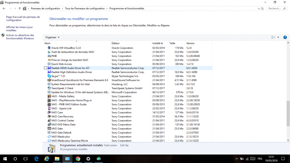

carmen Posté(e) le 19 mai 2018 Auteur Share Posté(e) le 19 mai 2018 voilà les realtek qui sont installés Lien vers le commentaire

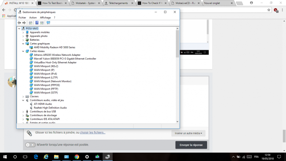

carmen Posté(e) le 19 mai 2018 Auteur Share Posté(e) le 19 mai 2018 et voilà les pilotes Lien vers le commentaire
S@T Posté(e) le 19 mai 2018 Share Posté(e) le 19 mai 2018 (modifié) ckoi ce message !!? tu n'as rien d'autre en Realtek comme matériel sinon ? ed essaies en désinstallant les deux soft Realtek installés en 12/17 Modifié le 19 mai 2018 par S@T Lien vers le commentaire
carmen Posté(e) le 19 mai 2018 Auteur Share Posté(e) le 19 mai 2018 c'est tout ce que j'ai dans gestionnaires de périph entre parenthèse : je suis FURAX !!! Bill il peut se le prendre son W10 .... ..... ..... 1 Lien vers le commentaire
