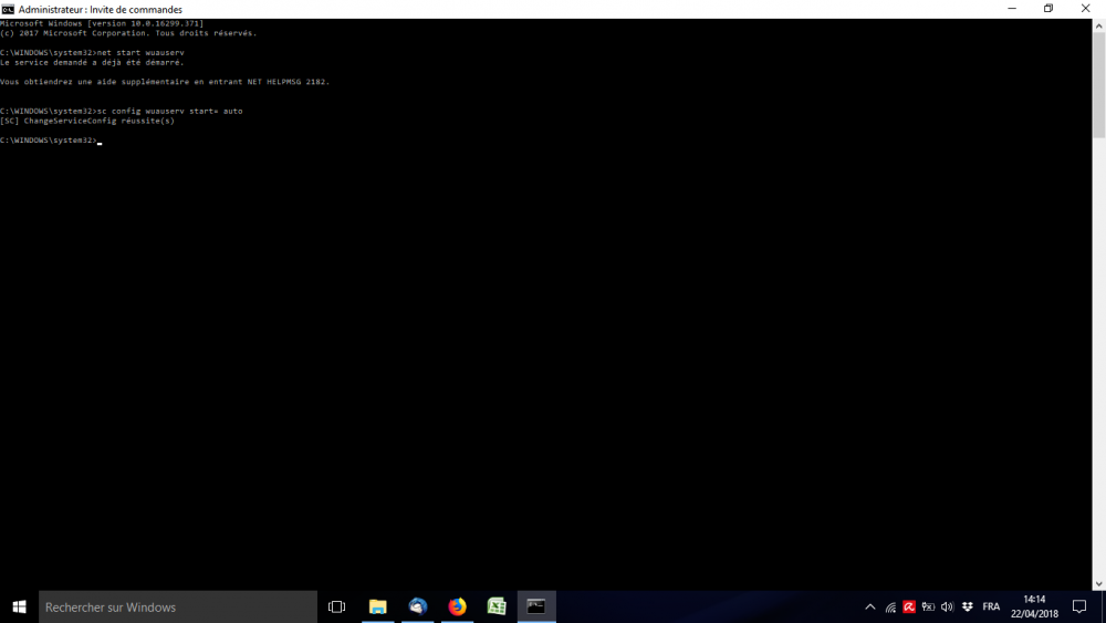

Le Crabe Posted April 22, 2018 Posted April 22, 2018 Salut @Perplexus, Ouvre Windows PowerShell ou l'invite de commandes en tant qu'admin et entre les commandes suivantes : net start wuauserv sc config wuauserv start= auto La première démarre le service Windows Update, la seconde l'active. Ferme la fenêtre Paramètres de Windows 10 puis relance-la !
Perplexus Posted April 22, 2018 Author Posted April 22, 2018 Bonjour et merci pour le conseil. Malheureusement cela n'a eu aucun effet. Ci-joint copie d'écran de l'invite de commandes :

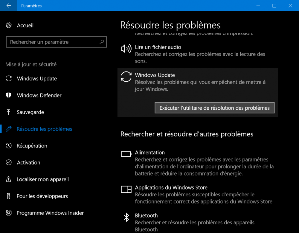

Perplexus Posted April 22, 2018 Author Posted April 22, 2018 Bonjour S@T. J'avais essayé hier, sans succès. Je viens de réessayer, mais cela n'aboutit pas ; voici le message que me renvoie l'utilitaire :
S@T Posted April 22, 2018 Posted April 22, 2018 ah c'est pas le même code que pour ton premier message ... il faut creuser l'un ou l'autre et depuis un autre nouveau compte admin c'est idem ? je fais une recherche @+
Perplexus Posted April 22, 2018 Author Posted April 22, 2018 S@T, d'après ce que je crois comprendre, le premier code d’erreur est généré quand Windows Update se plante : dans le fichier ReportingEvents de SoftwareDistribution, on trouve : Synchronization Windows Update Client failed to detect with error 0x80240438. JPRZmF5F50erTtFr.1.0.0.3.0 {BB90F439-E007-4C8C-A103-4A43B6EC2075} 2018-04-22 18:47:14:682+0200 1 148 [AGENT_DETECTION_FAILED] 101 {00000000-0000-0000-0000-000000000000} 0 80240438 Update;taskhostw Failure Software Synchronization Windows Update Client failed to detect with error 0x80240438. 9RHyiBc+2k+pa1fs.0.5.1.1.0.0.3.0 Le second code 0x803C0103 est généré quand c'est l'utilitaire de résolution de problème qui se plante.
