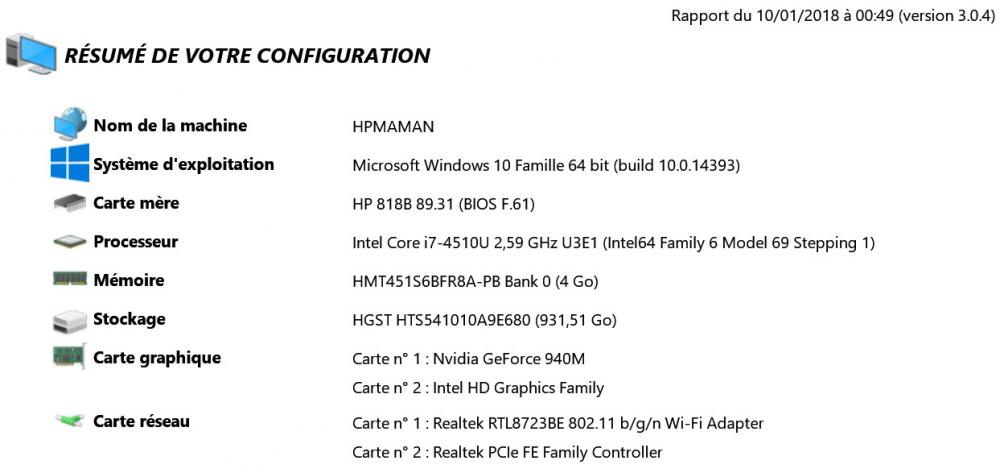

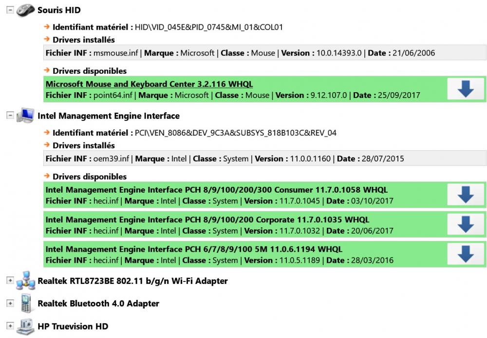

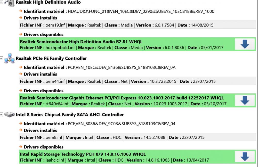

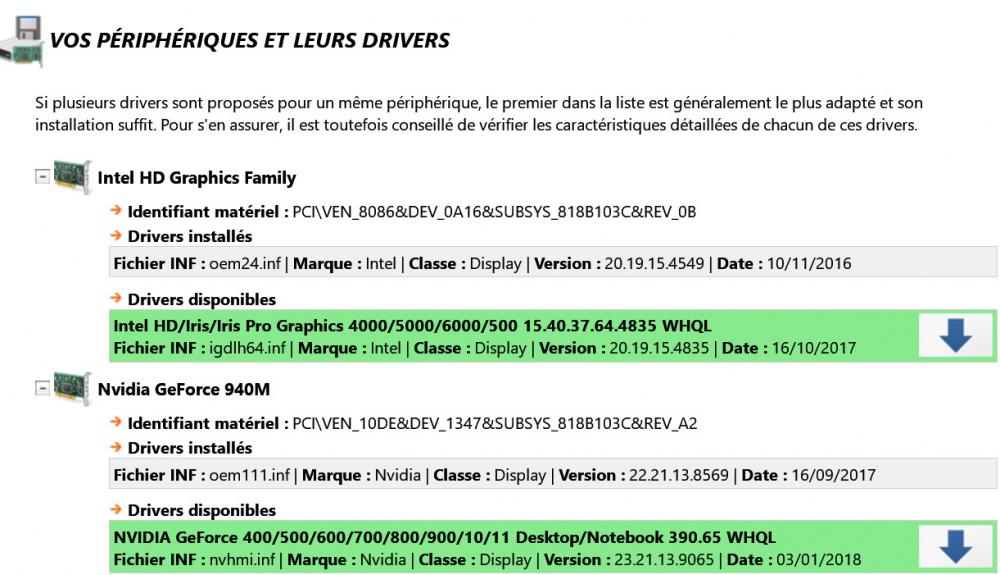

chabcrabe Posted January 10, 2018 Author Posted January 10, 2018 (edited) tous mes drivers https://www.touslesdrivers.com/index.php?v_page=31&v_id=yp8A6Q0ICJbV1MCa les fichiers système aussi sont nettoyés , je le fais systématiquement., et mon seul antivirus est celui de windows defender. Mettre mes drivers à jour: par le site touslesdrivers ? ce sont ceux qui sont en vert dans le rapport c'est ça ? Et pourquoi windows ne les a pas mis à jour ?? Edited January 10, 2018 by chabcrabe
calisto06 Posted January 10, 2018 Posted January 10, 2018 @chabcrabeWindows ne peut pas mettre à jour certains drivers si il n'y en a pas de disponibles pour le matériel pour w10 : il installe souvent des drivers génériques pour pallier à cette carence et permettre un fonctionnement à minima du matériel . Régulièrement ce matériel ne supporte pas ces pilotes et il se produit des bugs .Cela dépend du matériel en question. J'ai vu que tu as une carte NVIDIA et je pense que @Firebird va te faire faire une manipulation concernant cette carte graphique dès qu'elle aura lu tout ça .Si tu peux faire des captures écran des détections TLD à la place de mettre des liens ça ira plus vite pour elle pour les lire .

Firebird Posted January 10, 2018 Posted January 10, 2018 Hello, pour TLD, j'ai besoin du lien, pas ses captures, et là, j'ai les deux, donc c'est ok. Tes pilotes ne sont pas à jour, mais ils ne sont pas très vieux, tu as peut-être acheté le pc en 2015 ou 2016. Donc maj possible , mais pas obligatoire sauf pour la souris, là, il faut vraiment faire la maj installe ce piloteMicrosoft Mouse and Keyboard Center 3.2.116 WHQL Pour la carte graphique Nvidia Télécharge et installe Display Driver Uninstaller (DDU) https://www.guru3d.com/files-details/display-driver-uninstaller-download.html Ouvre une session en mode sans échec https://support.microsoft.com/fr-fr/help/12376/windows-10-start-your-pc-in-safe-mode Exécute DDU, sélectionne NVIDIA. A la fin de l'exécution de DDU, redémarre le pc. Ouvre une session Windows en mode normal. Ensuite, télécharge le pilote de ta carte graphique sur le site Nvidia.http://www.nvidia.fr/Download/index.aspx?lang=fr Dans le programme d'installation NVIDIA, sélectionne "Installation personnalisée (Avancé)", coche "Pilote graphique" et "PhysX" (pour les jeux vidéo) et ne coche pas "NVIDIA GeForce Experience". Coche "Nouvelle installation" pour effectuer une installation propre après suppression de l’ancien profil. Ne (ré)installe pas Nvidia GeForce Experience, source de bugs multiples.
