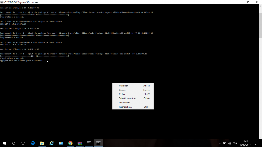

carmen Posté(e) le 10 décembre 2017 Auteur Posté(e) le 10 décembre 2017 Le 08/12/2017 à 00:58, carmen a dit :
