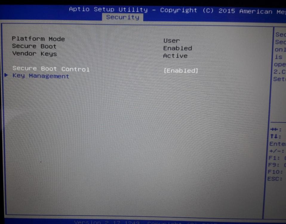

galyfree Posté(e) le 17 novembre 2017 Auteur Posté(e) le 17 novembre 2017 Voila, c'est qu'il n'y a pas grand chose...
calisto06 Posté(e) le 17 novembre 2017 Posté(e) le 17 novembre 2017 Ben oui là tu y es alors désactive : tu as les explications à droite avec les touches adéquates .
galyfree Posté(e) le 18 novembre 2017 Auteur Posté(e) le 18 novembre 2017 Bonjour, j'ai désactivé le secure boot mais ça ne change rien je ne peux rien régler pour le boot dans le bios... et lorsque je veux redémarrer avec les options j'ai ça :
