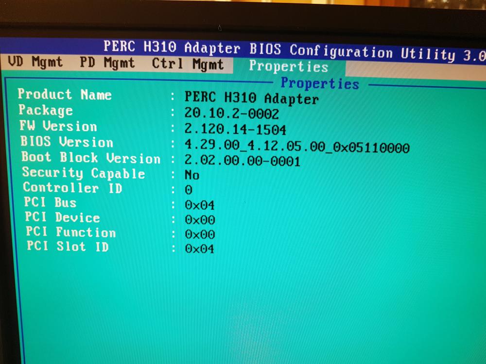

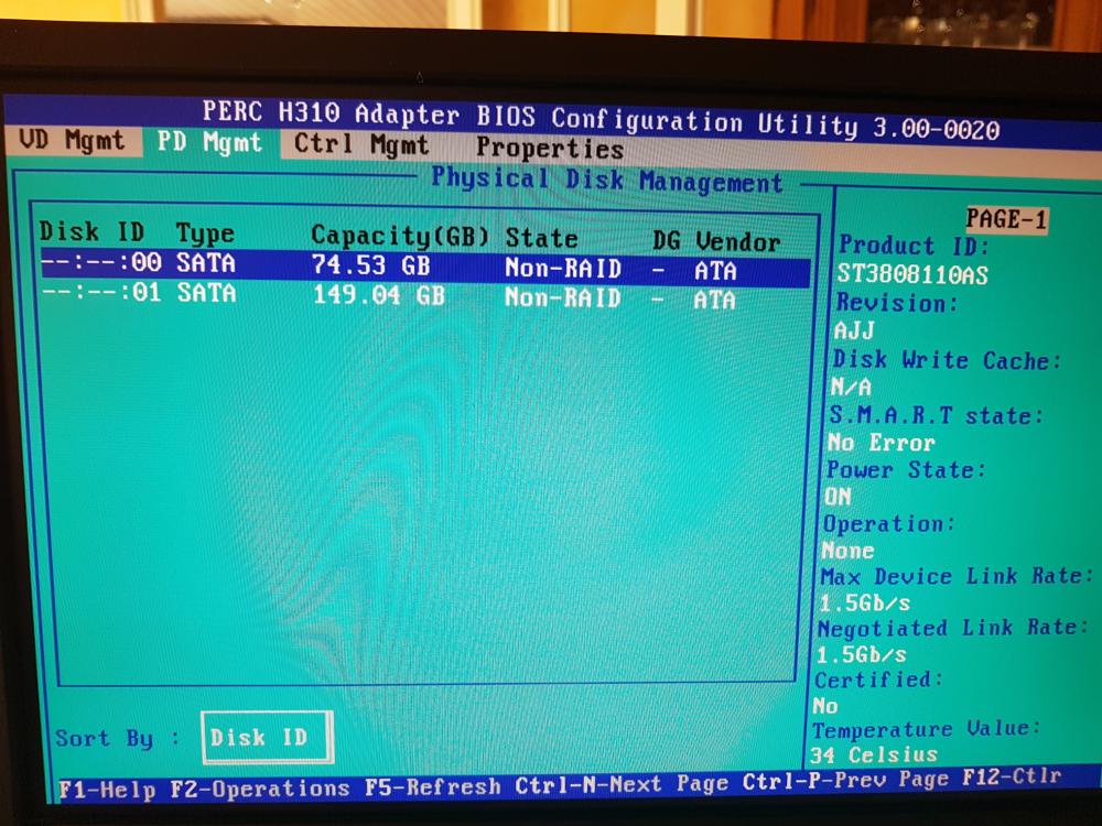

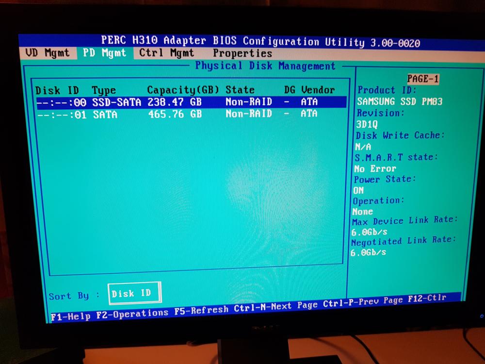

DIDIER29 Posté(e) le 20 octobre 2017 Posté(e) le 20 octobre 2017 (modifié) Bonjour, j'ai récupéré un pc d occas sur lequel est installé windows12 R2 et pour lequel je n ai pas le pwd de connexion. je voudrai recuperer deux disques d un autre pc afin de pouvoir y acceder ou le redescendre de windows 12 en windows7 sur les disques actuels. Cas n°1: recuperation des disques d un autre pc une fois installee les disques lors du rebooot j ai le message: "no bootable devices -strike f1 to retry ou f2 pour setup etc..." dans la config onglet physical disk management" je vois bien mes deux disques sata et dans l onglet 'Ctrl mgmt' le boot device est bien à 0 qui correspond bien à la valeur indiquée dans l onglet precedent. les disques precedents sur lesquels sont installés windows12 sont un ssd 256gb et le deuxieme un sata de 500 gb qq a t'il une idée? CAS N° 2: Downgrown de w12 R2 en w7 je possède un cd pour l installation de windows7 et voudrai l installer sur le disque ssd; une fois l installation démarrée il me dit qu aucun pilote de périphérique n a été détecté??? Une idée??ou les trouver et comment.le disque ssd est un samsung 256 ssd (sata6.06gbs) model MZ-7PC256D; Merci d'avance pour vos retours Modifié le 24 octobre 2017 par Le Crabe Titre plus propre

Le PoissonClown Posté(e) le 20 octobre 2017 Posté(e) le 20 octobre 2017 Salut ! Tu peux modifier le mot de passe de ton Windows Server 2012 R2 en suivant ce tuto. Je l'ai déjà fait et ça marche. Pour tes autres disques, c'est normal que tu ne puisses pas démarrer dessus : ils ont été installés sur une autre machine. Il faut réinstaller un système dessus depuis la bonne machine. il y a 9 minutes, DIDIER29 a dit : une fois l installation démarrée il me dit qu aucun pilote de périphérique n a été détecté??? Une idée??ou les trouver et comment.le disque ssd est un samsung 256 ssd (sata6.06gbs) model MZ-7PC256D; Je ne trouve aucun pilote pour ce disque… Je pense qu'il faudrait récupérer les pilotes SATA de la carte mère. Ensuite, tu peux les intégrer à l'ISO de Windows 7 avec Nlite. 1

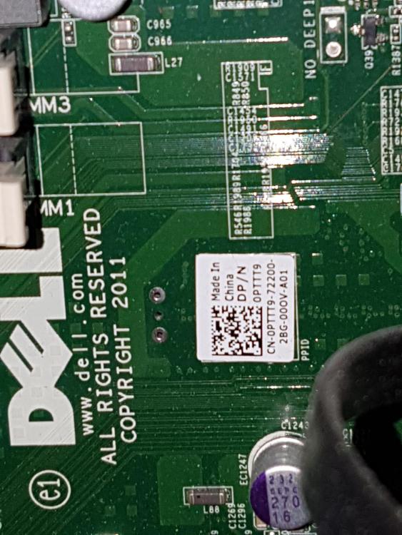

DIDIER29 Posté(e) le 21 octobre 2017 Auteur Posté(e) le 21 octobre 2017 LE SERVEUR EST UN DELL DPVD6X1;Je t envoie une photo de la carte mere

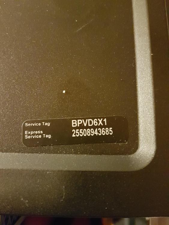

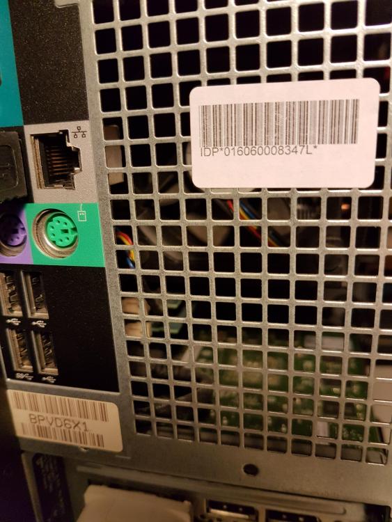

Le PoissonClown Posté(e) le 21 octobre 2017 Posté(e) le 21 octobre 2017 il y a 26 minutes, DIDIER29 a dit : LE SERVEUR EST UN DELL DPVD6X1;Je t envoie une photo de la carte mere Je ne trouve absolument rien sous ce code, idem pour le numéro de série. Est-tu sûr de l'orthographe ? C'est une serveur Power Edge, Power Vault… ?
DIDIER29 Posté(e) le 21 octobre 2017 Auteur Posté(e) le 21 octobre 2017 excuse c est BPVD6X1 25508943685 Sur lequel était installé au début un windows7 pro 64 bits. Puis a migré en windows server 2012 r2
Le PoissonClown Posté(e) le 21 octobre 2017 Posté(e) le 21 octobre 2017 Idem, je ne trouve rien. Tu n'as pas d'étiquette avec un SN, à l'arrière ?
DIDIER29 Posté(e) le 21 octobre 2017 Auteur Posté(e) le 21 octobre 2017 j ai même la clef windows7 d indiquée sur le serveur

Le PoissonClown Posté(e) le 21 octobre 2017 Posté(e) le 21 octobre 2017 Ok !!! C'est un Precision T3600 D01T Voici le lien direct pour les pilotes chipset (W7 x64) : https://downloads.dell.com/FOLDER00367971M/1/Chipset_Driver_RCWTJ_WN32_9.2.3.1023_A00.EXE Et ceux de l'USB3 tant qu'on y est : https://downloads.dell.com/FOLDER01557883M/1/Chipset_Driver_X2NF0_WN_2.1.39.0_A03.EXE Il faut extraire le contenu de l'exécutable (avec 7Zip par exemple : clic droit, 7Zip, ouvrir l'archive) pour que ça soit exploitable avec Nlite. 1
