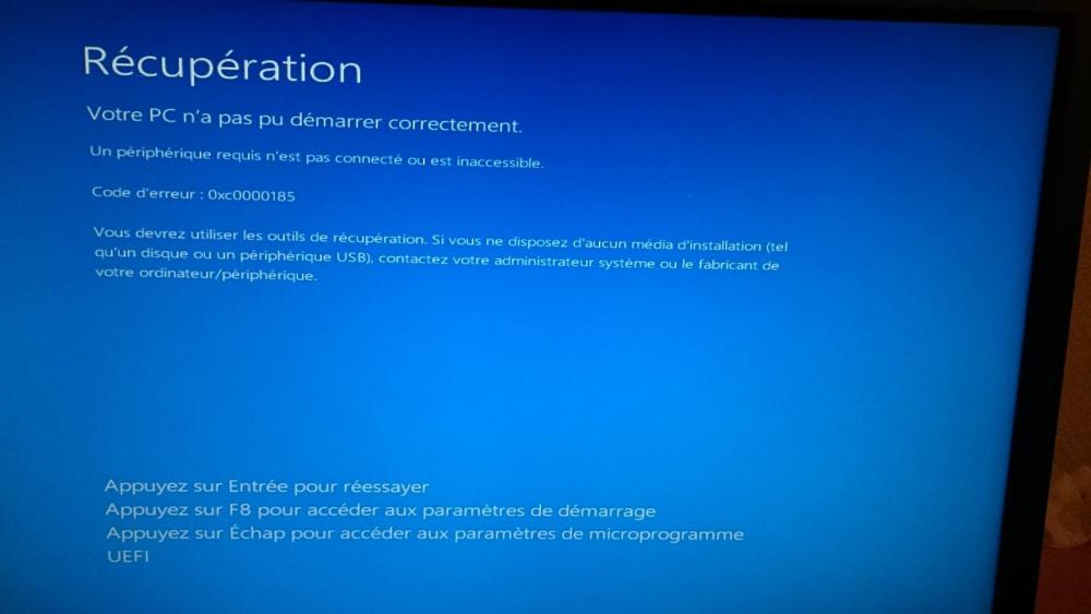

Duplo Posted October 9, 2017 Author Share Posted October 9, 2017 (edited) @calisto06 D'accord je vais essayer ça demain, par contre cela serai bizarre que la pile me lâche déjà sachant qu'elle a 5-6 mois. Edit: J'ai redémarrer mon ordinateur 2 fois pendant le chargement et j'ai réussi à avoir cet écran mais je ne sais pas trop quoi faire. Edited October 9, 2017 by Duplo Link to comment

Duplo Posted October 9, 2017 Author Share Posted October 9, 2017 Oui en effet je l'ai enlevée puis remise en place, j'ai vérifier toutes les connectiques sur mon alim et ma carte mère. D'ailleurs à l'instant ce message viens d'apparaître: Link to comment
Delta Posted October 9, 2017 Share Posted October 9, 2017 Hello votre disque dur a crasher tout semble a croire qu'il vas vous exploser dans les mains... il a quelle age ce Disque Dur ? Link to comment

Delta Posted October 9, 2017 Share Posted October 9, 2017 avez vous accès maintenant comme le demande @calisto06 avec la clé bootable.. car le code erreur que vous mentionner avec l’inscription périphérique inaccessible ou non connecté tout porte a croire a une faiblesse du Disque Dur. Link to comment

Firebird Posted October 10, 2017 Share Posted October 10, 2017 Hello, L'erreur 0xC0000185 indique un problème hardware : disque dur, BIOS, connexion au disque dur. Sur l'écran de récupération, as-tu tenté F8 ? Et Echap, cela t'amène au paramétrage du microprogramme UEFI. Si tu ne peux pas booter sur le support de récupération par le boot menu, il faudrait tenter de modifier le boot priority dans le BIOS pour mettre le support externe devant le DD. Une fois dans WinRE, faire un chkdsk. Link to comment
