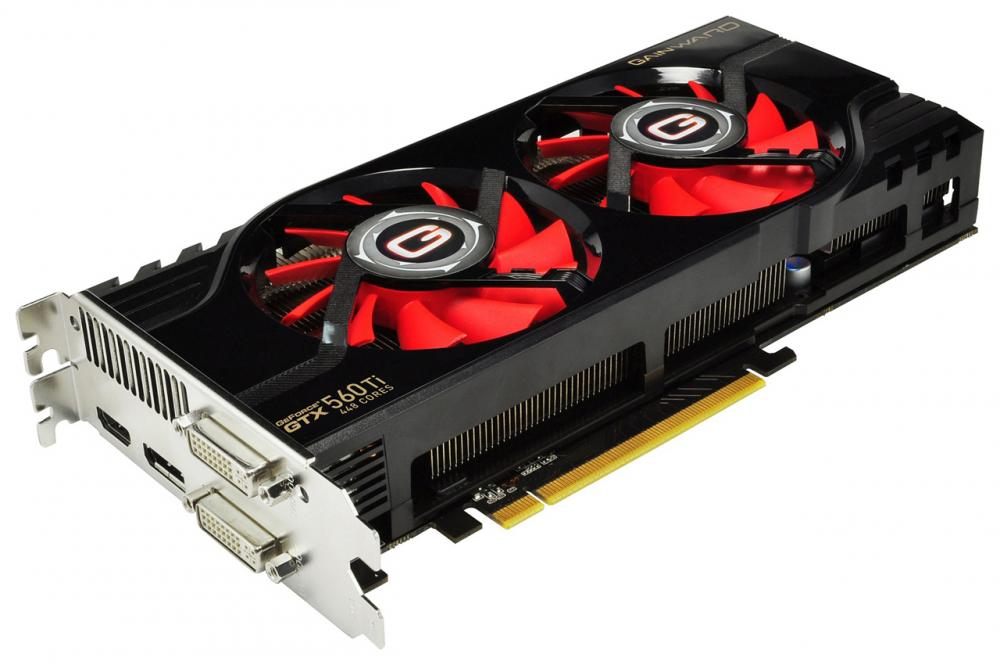

4. Une carte graphique dédiée (GPU)
(Optionnelle, si besoin)

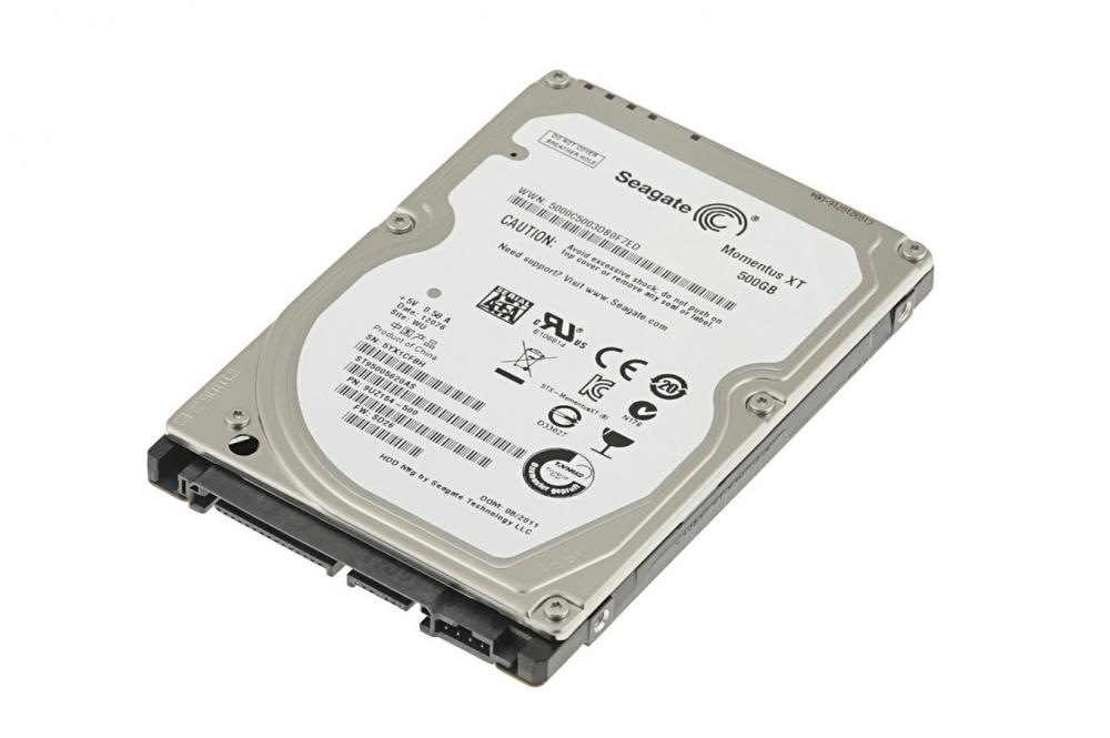

8. Différents lecteurs et accessoires, au besoin :
Tels qu’un lecteur/graveur de CD (CD-ROM, DVD, voire Blu-Ray), et/ou un lecteur de cartes (clés USB, carte SD, micro-SD, etc.). Mais on peut aussi citer une carte ou une clé USB (dongle) Wifi ou Bluetooth.

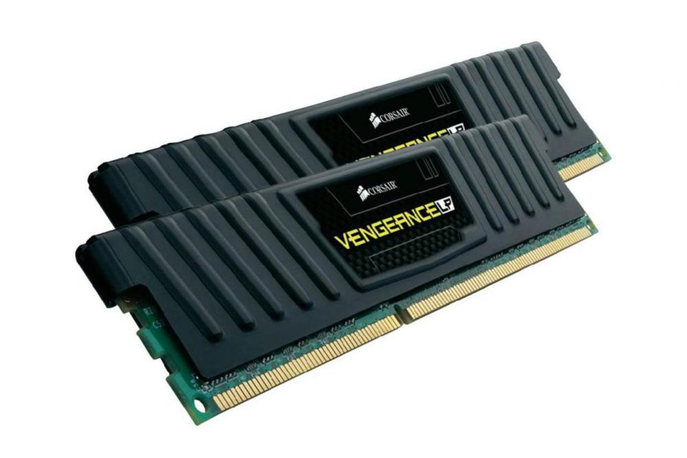

Il vous faudra aussi regarder la correspondance entre la RAM et la CM.
En effet, c’est mieux pour éviter d’avoir un nivellement des débits par le bas. En effet, certaines barrettes RAM peuvent travailler avec des fréquences (de l'ordre du GHz) qui ne sons pas forcément compatible avec votre carte mère. Vérifiez donc bien les 2 ^^.

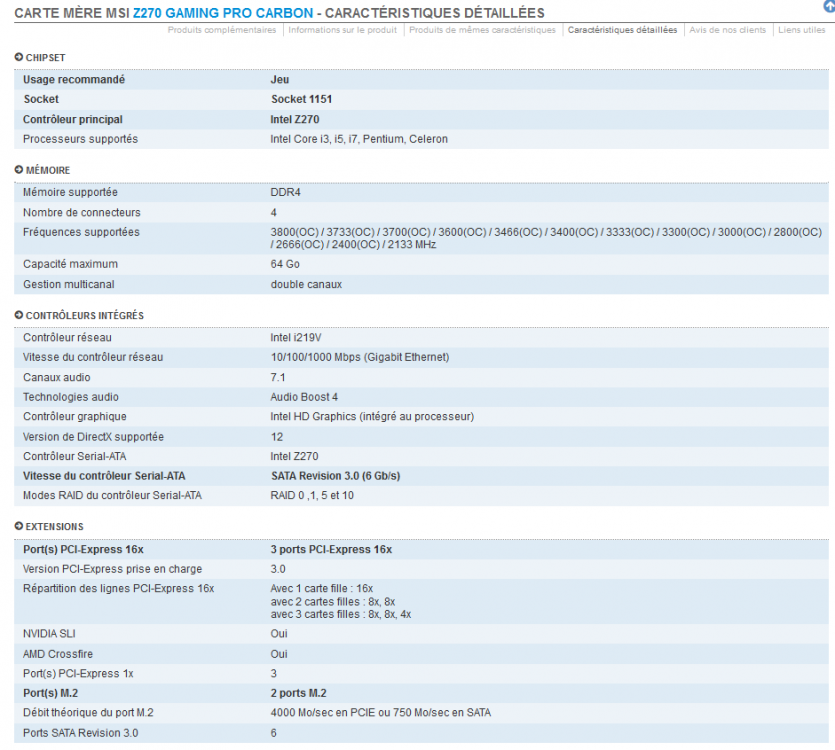

Je vais prendre une fiche technique d’une CM sur matériel.net (très détaillé comme site) et vous montrer où trouver ces infos.
(Je ne veux pas faire de pub pour ce site, mais les fiches techniques sont vraiment bien faites et complète )
Vous : :o — Houlà ! C’est trop compliqué !!!
Moi : 9_9 — Ah ben je n’ai jamais dit que ça allait être simple !
Donc, voici les parties importantes à identifier :
  • 1er encadré : le chipset.
  • 2nd encadré : la mémoire vive.
  • Ensuite on peut lire différentes infos intéressantes, comme le nombre de ports PCI-E, la présence de Port M.2 (nouvelle génération de SSD compacts), le nombre de ports USB etc.
  • Et enfin le format (standard de dimensions) de la CM.
Remarque : Si PCI-E, port, M.2 ne vous parlent pas, je vous invite à lire les tutoriels de @Mreve sur le sujet.
==> Guide d'achat d'un SSD / [TUTO#1] Interface, port bus et protocole / [TUTO#2] Et les disques durs dans tout ça ?
Rappelez-vous, pour le chipset : il vous faut vérifier que votre CPU soit compatible avec votre CM ^^.
On peut lire ici que cette CM accepte uniquement les derniers processeurs Intel et de la RAM allant de 2133 Mhz à 3800 Mhz (OC = Overclocké).
Ici il s'agit d'une carte mère très complète orienté pour le jeu et l'overclocking.

CUDA : cette technologie réservée aux cartes graphiques NVIDIA utilise le processeur de la carte vidéo pour exécuter des opérations initialement prévues pour le processeur de la carte mère. Ainsi, le PC gagne en rapidité.
ShadowPlay : enregistre et partage vos sessions de jeux sur le web.
Gsync : synchronise le rafraichissement de votre moniteur avec le débit de la carte graphique afin d’éviter les saccades et les déchirures de l’image.
Un moyen de comparer deux cartes graphiques : le benchmark. Il s’agit de tester les deux cartes graphiques avec la même configuration d’ordinateur, sur plusieurs jeux, dans une même résolution et d’établir un pourcentage de puissance par rapport à un référent. (lien)
Perso, je suis plus NVIDIA. Une GTX 1070 de 8Go de VRAM ^^ par exemple.
Pour jouer à des jeux vraiment gourmands il faut mini 6Go de VRAM selon moi, mais regardez les configs mini de vos jeux, ça vous aidera ;)

Bon ! La Carte mère.
Maintenant qu'on sait ce qu'on va y mettre dessus, plusieurs question se posent.
RAID ou pas ? OC ou pas ?
Oula j'en avais déjà perdu pas mal avec SLI et CrossFire mais là je sens que j'ai perdu tout le monde xD
Promis je fais simple.
Alors, le RAID ... STOP !
Non, ce n'est pas ça ^^.
La technologie RAID (acronyme de Redundant Array of Inexpensive Disks, parfois Redundant Array of Independent Disks, traduisez Ensemble redondant de disques indépendants) permet de constituer une unité de stockage à partir de plusieurs disques durs. L'unité ainsi créée (appelée grappe) a donc une grande tolérance aux pannes (haute disponibilité), ou bien une plus grande capacité/vitesse d'écriture. La répartition des données sur plusieurs disques durs permet donc d'en augmenter la sécurité et de fiabiliser les services associés.
Les disques assemblés selon la technologie RAID peuvent être utilisés de différentes façons, appelées Niveaux RAID. Voici les plus souvent utilisés: Les niveaux 0 à 6. Chacun d'entre-eux décrit la manière de laquelle les données sont réparties sur les disques :
    Niveau 0 : appelé striping
    Niveau 1 : appelé mirroring, shadowing ou duplexing
    Niveau 2 : appelé striping with parity (obsolète)
    Niveau 3 : appelé disk array with bit-interleaved data
    Niveau 4 : appelé disk array with block-interleaved data
    Niveau 5 : appelé disk array with block-interleaved distributed parity
    Niveau 6 : appelé disk array with block-interleaved distributed parity
Vous n'avez rien compris ou vous souhaitez approfondir ? Professeur Philippulus
C'est normal c'est assez complexe ! Heureusement pour vous,  notre ami @Mreve a rédigé toute une section sur les configurations RAID dans la deuxième partie de son tutoriel sur les interfaces, protocoles, ports et bus : [TUTO #2] Et les disques durs dans tout ça ?
Passons à l'overclocking, quoi qu'est-ce-que c'est ?
L'overclocking, ou parfois sur-cadencement, ou surcadençage est une manipulation ayant pour but d'augmenter la fréquence du signal d'horloge d'un processeur au-delà de la fréquence nominale afin d'augmenter les performances de l'ordinateur. Et ceci par le biais de l'augmentation de la tension.
Toute les CM ne l'acceptent pas ^^.
Quitte à faire prenez un CM avec un port M.2 ^^ [Lien]
Une fois ces choix faits, il ne vous reste plus qu’à choisir si elle doit en jeter ou non ^^.
Les goûts et les couleurs ne se discutent pas ^^.
Perso ça sera une MSI B350 TOMAHAWK ARCTIC EDITION
La RAM maintenant
16Go, ça c’est obligatoire ^^. Pour la fréquence choisissez en fonction du rapport prix / vitesse. Par exemple la différence de prix entre 16Go à 3200Mhz et 16Go à 3000mhz est telle que ça ne vaut pas le coup d’investir tant. Enfin c’est mon avis hein ^^

Investissez dans un SSD sata ou un SSD M.2 PCIe. En n’oubliez pas un zoli boitier qui ventile bien ;)
