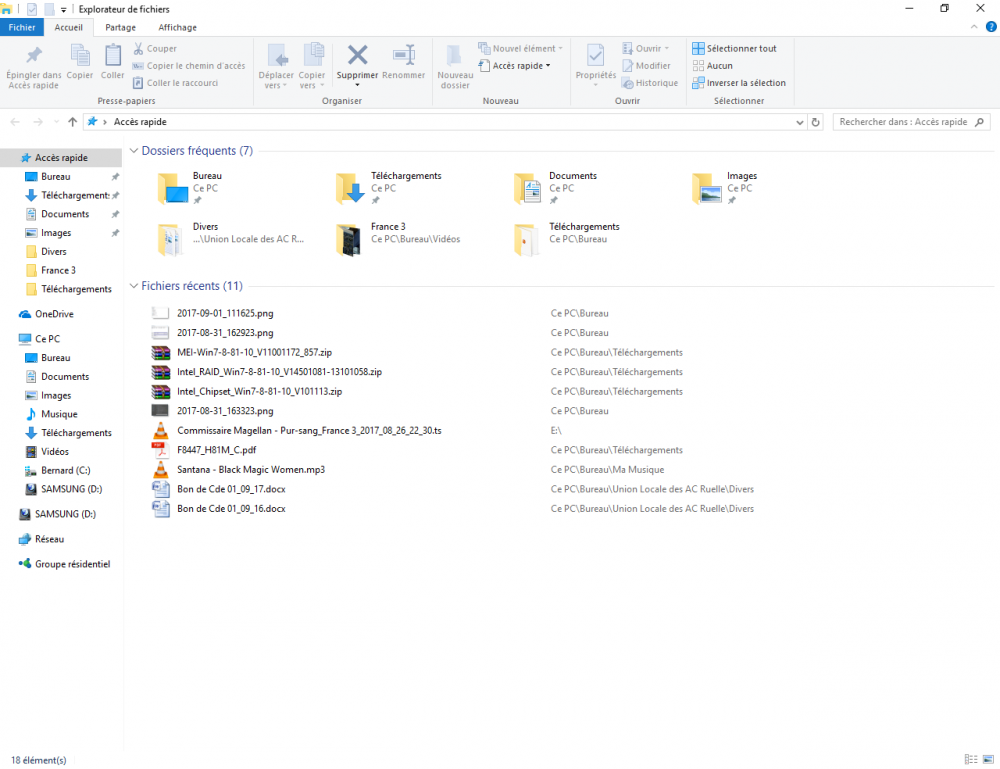

Je viens de contacter ASUS qui me donne trois fichiers à télécharger. Je viens de le faire. Un de ces fichiers refuse de s'installer et les deux autres sont installés. Pourtant rien n'a changé.
Je joins les copies d'écran demandées.

ont résume donc :
Samsung M3 portable usb
c'est votre DD externe
toshiba DT01 xxxxx
c'est le quelle sa le C: Bernard je suppose?
en bref, vous en voyez deux, il en faudrait 3 dans cette liste!
Bonjour @Bernard PAUTAL,
Merci pour ta réponse et les captures d'écran,
Comme le fait remarquer @Delta dans l'explorateur il devrait y avoir, sur la partie gauche, le lecteur de dvd/cd. Je remarque également que ce dit lecteur est absent dans le gestionnaire de périphériques.

Resumons nous :
Bernard a un PC dont il ne vois plus les DD et DVD sous Windows , apparement sous Linux tout fonctionne . Il est donc inutile de chercher un probleme matériel. On doit s'orienter vers un probleme Windows (drivers ou registre ou parametrage) si je raisonne correctement.
Il aurait fallu que Bernard au debut de son post donne plus de détails sur les logiciels (pouriciels)installés .
@Firebird
Est ce que tu as vu que avec speecy les disques etàient visibles mais pas le lecteur DVD ?
Cdt
si tu regarde bien même sur speecy il n'en vois que 2 et non 3 de DD
et il ne vois pas le lecteur dvd
